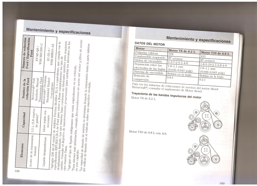

DAtos de motor
Ford F-350 super duty 2011
Motor V8 de 6.2L
pulgadas cubicas: 378
combustible requerido 87 octanos
Orden encendido: 1-3-7-2-6-5-4-8
separacion entre los electrodos de las bujias 1.0 - 1.1mm (0.039-0.043 pulg)
sistena de encendido: bobina en la bujia
relacion de compresion 9.8:1
Motor V10 de 6.8L
pulgadas cubicas: 413
Orden encendido: 1-6-5-10-2-7-3-8-4-9
relacion de compresion 9.2:1
