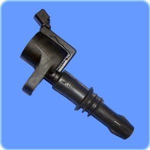

te adjunto foto espero la puedas abrir checa por pequenas quebraduras tus coiles alamejor es tu caso en dos pick up me a tocado encontrar este tipo de falla en los coils la quebradura es muy pequena asi que debes de ponerle mucha atencion en la inspeccion espero te sea de hayuda mi comentario saludos...

graciS si ya los reviso icliso de intercambarion con los que si funcionan y si funcionan y aun tuve la duda y pusimos de otra camioneta que si trabaja bien y pues aca yo me dedico al es sitema de gas y tambein se de mecánica y eh visto muchas fallas d etrton pero esta ya me hizo inchar las pelotas:):) ja ahora el taller anteriro o la persna que hizo el trabajo ya desaparecio y pues ya revise arnes desde raíz pero estoy temiendo que sea la ecm
