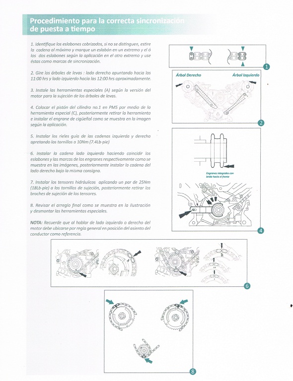

ese codigo te indica que esta mal sincronizado ese arbol de levas se te ha de ver corrido un diente la cadena
    128,1 KB · Visitas: 379
