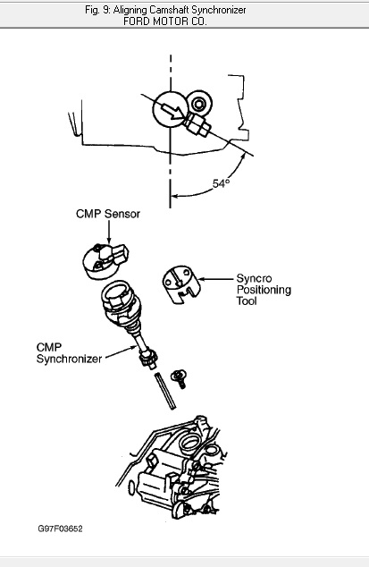

ya cheque corriente y pulso a injectores,tambien revise alimentaciones al sensor de arbol,no tengo la herramienta para posicionarlo pero con una foto de la herramienta lo sincronize me fije en la posicion ke muestra la foto,no se si estare mal ahi,no e checado alimentaciones a la compu,el dueño dice ke la camioneta no fallaba antes de la cadena

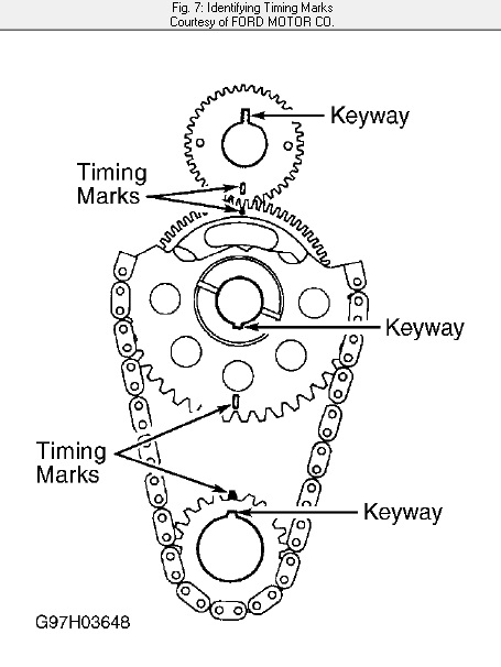

estas son la imagenes que tengo del 4.2 haber si te sirven.
    66,4 KB · Visitas: 606
    41,2 KB · Visitas: 2.261
el sensor de arbol de levas es dificil de sincronizar sin la herramienta especial
por no dicir imposible pero en casi todos los casos que se me han presentado respecto a ese sensor quebrados danados etc. desconectandolo el motor trabajaria sin una falla aparente entonces me atrebo a decir que el sensor no es el que te esta ocacionando la falla. tambien te recomiendo checar la polea del ciguenal que no este danada ya que podria el sensor del siguenal mandar mal la senal de sincronizacion de la chispa y si tienes chispa en dichos cilindros pero adestiempo(creo que asi se dice) y por ultimo pienso en el coil pack 3 y 4 trabajan juntos 1 y 5 tambien trabajan juntos es posible que se alla circuitado la bobina internamente entonces la bujia 3 y 5 absorben el chispazo dejando a los cilindros en cuestion sin chispa al momento de la compresion ya me sucedio pero ese problema lo puedes captar en la noche con revoluciones muy bajas es decidr con el arranque sin que el motor encienda y todos los cables quitados y con bujias puestas en los cables mas no enroscadas y aterrizadas para que tu puedas ver bien la chispa como alumbran de igual magnitud si el cable en cuestion se ve a chispa muy baja o de menor magnitud es posible que tengas ese problema saludos y espero los companeros te puedan seguir hayudando con sus experiencias.
cuando es el sensor de árbol, solo tarda unas estareadas hasta que localiza la sincronización, pero no falla
