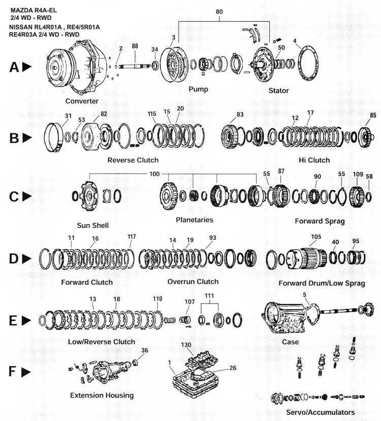

anexo el diagrama de la trasmision que creo que es, si no fuera esta aganmelo saver

En la direccion adjunta encontraras unos diagramas; el governador es el # 680; pero en tu caso al decir que no entra la reversa; podria ser porque se quebro algun engrane y/o por desgaste de banda,pastas etc.
El governador solo ayuda a regular los cambios hacia adelante
Si tu transmision usa componentes electronicos; ten cuidado al manipularlos son delicados.
RL4R01A /RE4R01A /RE4R03A 1987 y Post.. RWD, Traccion trasera, 4 velocidades: https://www.automecanico.net/11/APTE066.html

Lo que se me olvidava comentarles es que despues de que me fallo algunas veces le e puesto en reversa y dos veces si la agarro en una de las que si agarro la camine una cuadra larga y funciono vien pero al cambiarle para adelante de nuevo ya no volvio a funcionar en reversa, le e seguido intentando y cuando pongo la reversa parece como si estuviera en neutral si se oye el aceleramiento del motor como cuando va a hacer un cambio pero parece que le estubiera poniendo en neutral le acelero y no hace nada.
saludos a todos.
si la pick up se puede mover en directa y no lo hace en reversa creo que puede ser el embrague de reversa, si no lo hace a ningun lado es el embrague de una via montado al final de la transmision o tambien podria ser por el ATF si ya tiene mucho kilometraje hacer cambio de el, porque alomejor es el liquido hidraulico que no da el suficiente poder al impulsor.
