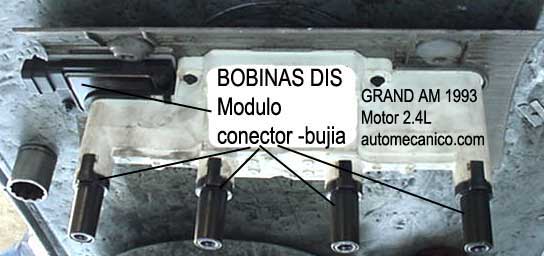

En algunos casos; el problema se encuentra en el cuerpo o estructura que aloja el conjunto de bobinas. http://www.automecanico.com/auto2013/imagpontiac008.jpg
[La humedad agrieta o le quita capacidad de insulacion [aislamiento].] y da los síntomas que mencionas.
