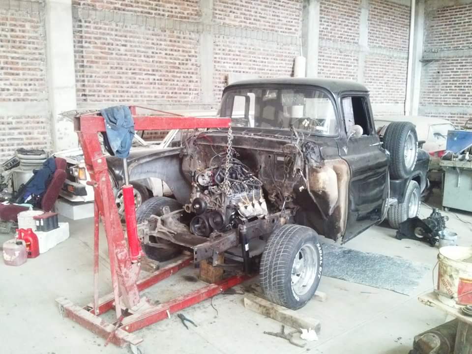

Hola muy buenas días alguien me podría ayudar
realice un cambio de motor de una chevrolet apache 1958 el cual ya le invertía demasiado dinero a ese motor el cual me recomendaron cambiarle el motor por un LS 5.3 vortex bobina por piston de una silverado 2003 a la computadora se le quito lo del sistema de seguridad y lo de los sensores de O2, se cambiaron todos los empaques de admicion y expulcion, cables, bujias, aceite filtros,
el cual ya presenta las siguientes fallas
Principalmente no tenia potencia el cual cambie la bomba de combustible, el regulador de presion de gasolina, la mejora solo duro 2 semanas; en el cual tengo un manómetro para monitorear la bomba de gasolina 55-62 psi;
Cuando esta caliente presenta perdida de potencia, solo apago y enciendo el swich en unos instantes andando y nuevamente jala bien solo por unos Kilómetros, según el manómetro no baja la presión de gasolina.
También lo que esta pasando es que suelta explosiones internas como externas ya cuando anda sin potencia y le exijo mas, lo extraño es cuando desacelero ya que agarra mas potencia,
apenas me acaba de llegar el conector para el OBDII para poder escanear
Los próximos cambios que le pienso hacer es cambiar el sensor MAP(si da señal), y el de posición de cigueñal(Si da señal) y de árbol de levas(si da señal) en lo que junto un dinerito mas
cuando anda muy leta es cuando gasta mas gasolina
espero y me pudieran ayudar ya que compre el manual y le di varias vueltas y sigue con lo mismo
Despues les adjunto el video
    86,3 KB · Visitas: 320
