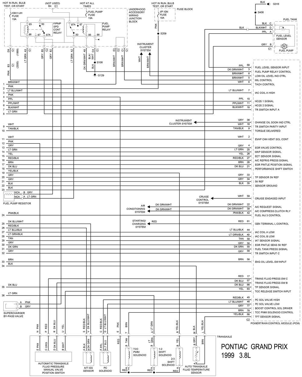

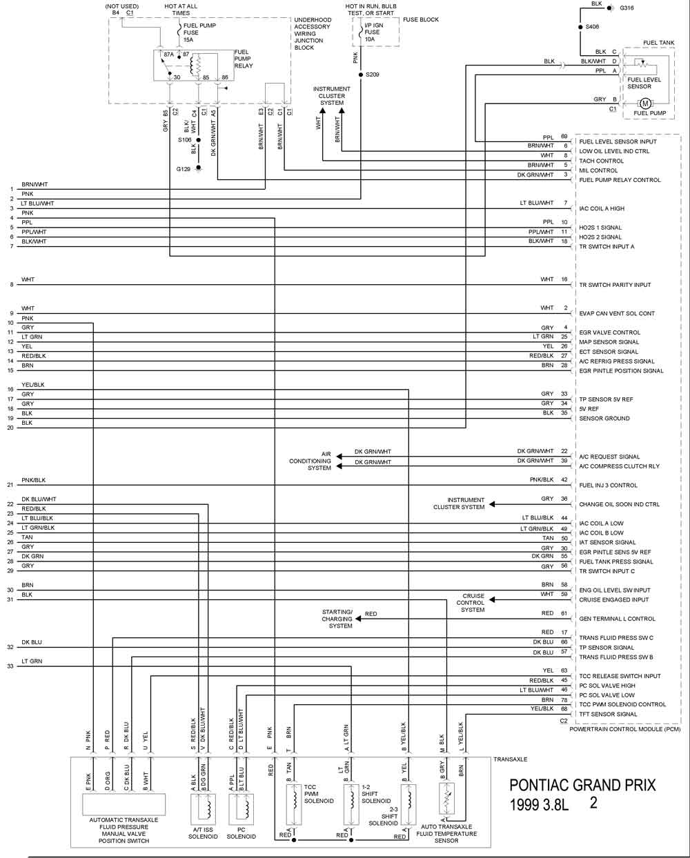

falta de corriente en bomba de gasolina en gran prix gt 99, tengo un problema con la bomba de la gasolina no le llega corriente y no marca la aguja de la gasolina cheque la bomba directamente ala bateria del carro y si funciona cheque relevador y bien fusible y tambien bien quisiera saber que puedo checar mas para poder meterle de nuevo la corriente ala bomba de la gasolina tiene motor 3800 6cil es un pontiac gran prix GT 99

cambie el reley pero sigue igual no hay corriente no se si algo lo controla para que le llegue corriente talvez lo controle la computadora o alguna otra cosa mas aparte de la llave de encendido ? que me recomiendas que cheqde ante mano gracias aver si puedo resolver este problemita :confused:
Checa estos diagramas, te pueden ayudar.
    113,4 KB · Visitas: 424
    103,6 KB · Visitas: 352
DAMIAN
Gracias por los diagramas electricos me van hacer de mucha ayuda, si no sirve la computadora voy a meter directo la corriente del switch y tener que ponerle un switch contra choque para en caso de un golpe se corte la corriente de la bomba de la gasolina. con esto espeo solucionar mi problema DAMIAN
