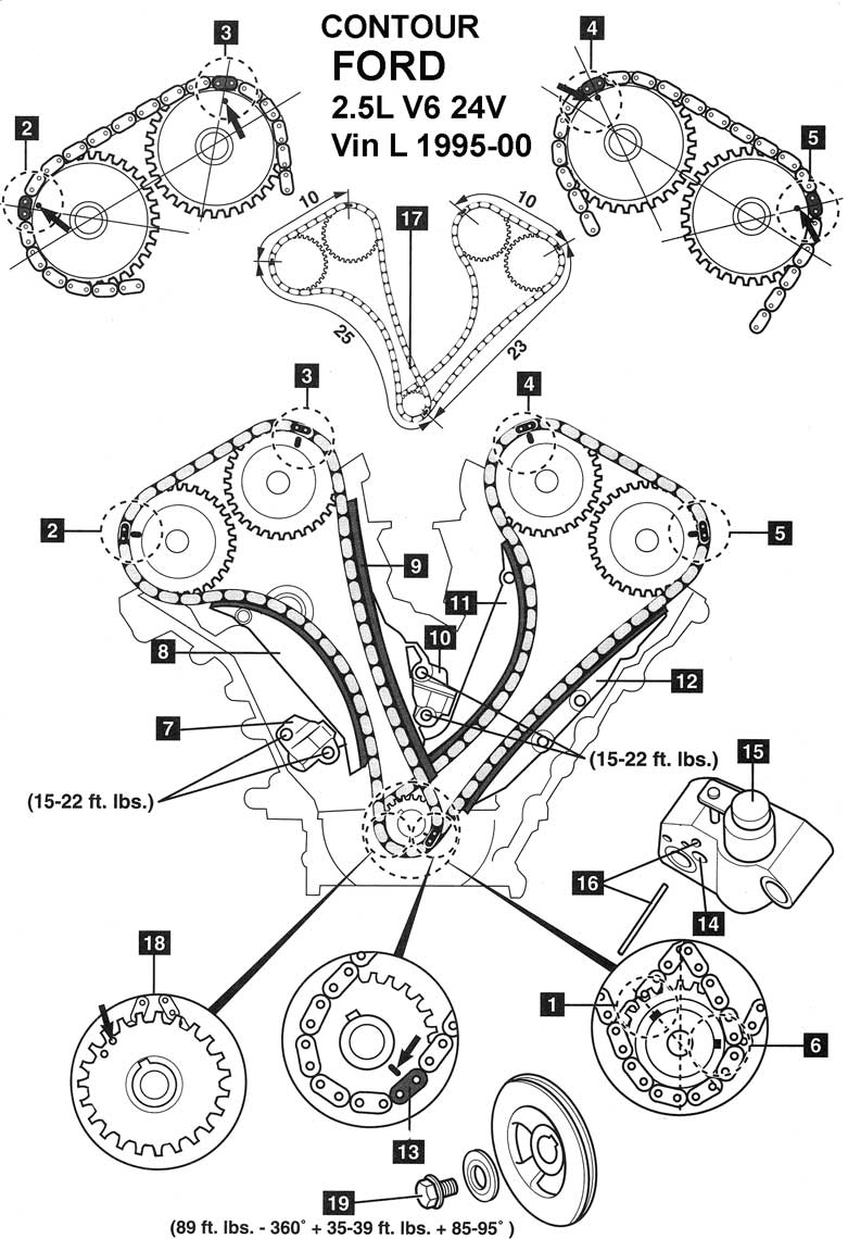

buen dia a todos los amigo del foro,, baje las culatas de la ford escape 2003 motor v6, por que paso refrigerante al aceite del motor por supuesto se recalento, ya reenplace los enpaques de las culatas, pero nesecito el diagrama para sincronizar la cadenas de tiempo, espero de sus ayudas quien lo tenga por favor me los envie por aqui por el foro , o a mi correo. pirata84@hotmail.es de antemano se lo agradesco saludos.

estimado amigo damian , saludos de aca de venezuela muy , buena tu informacion hermano que dios te cuide, un solo detalle amiguito el diagrama que me enviaste sirve tanbien para el motor 2.5lts

ve si te sirve este compa este es el mismo 2.5

estimado amigo indio mil gracias, por el esquema que me enviaste,ustedes del equipo master del foro de automecanico son lo maximo, y todo lo que conformamos este honorable foro,hermano saludos a tu familia de aca de venezuela cuidate hermano.
