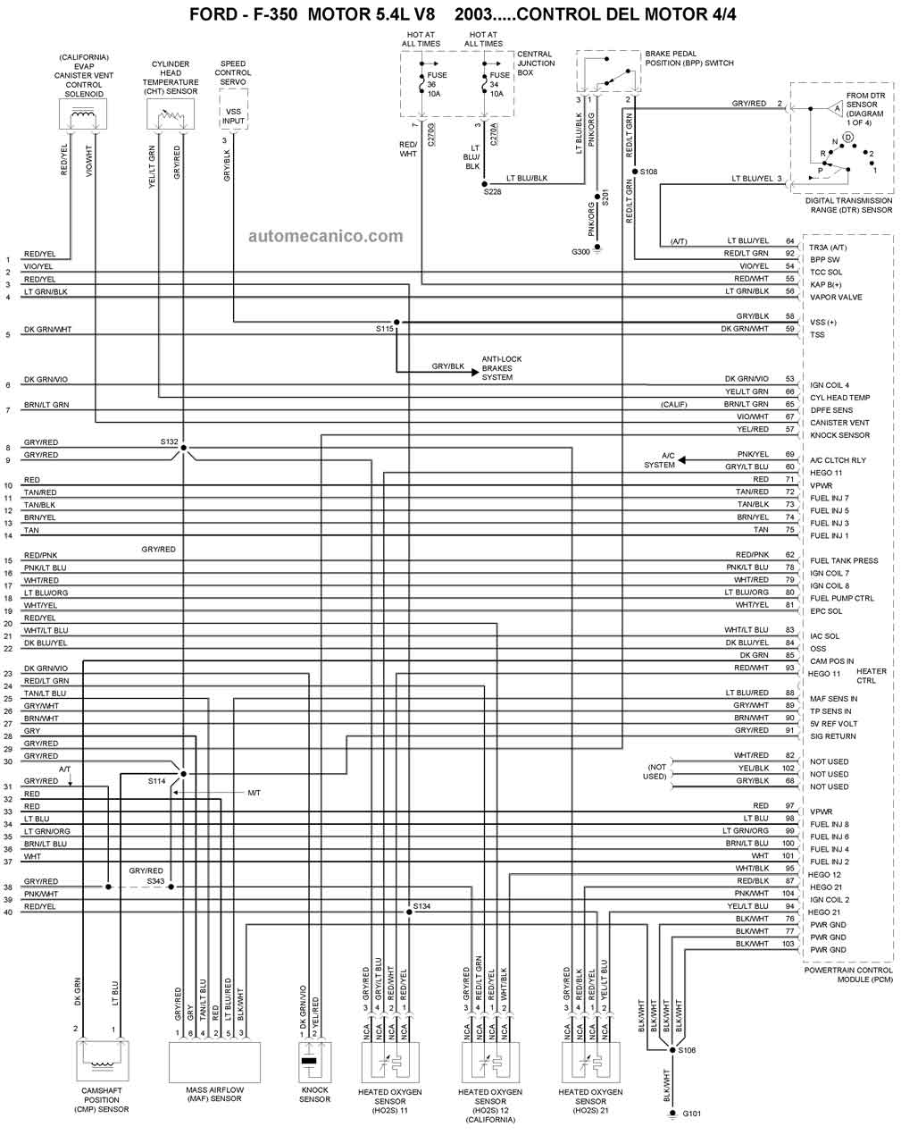

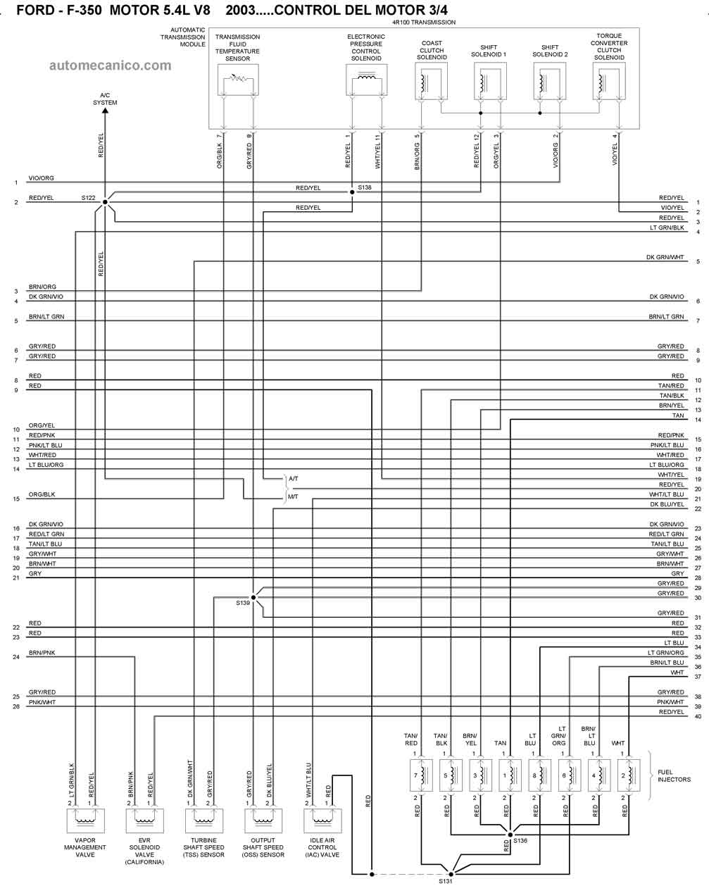

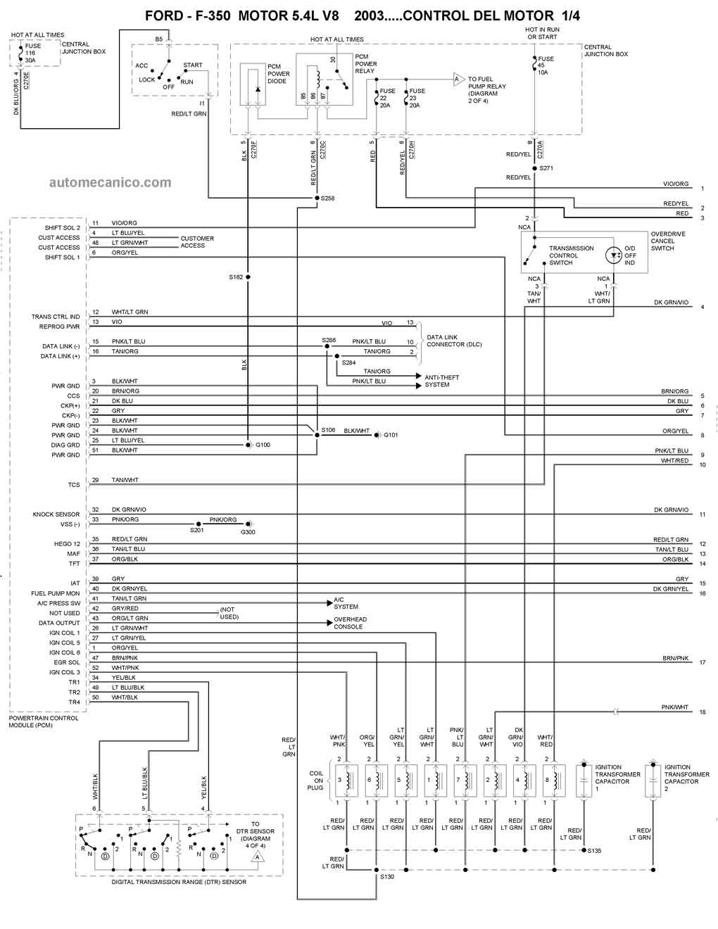

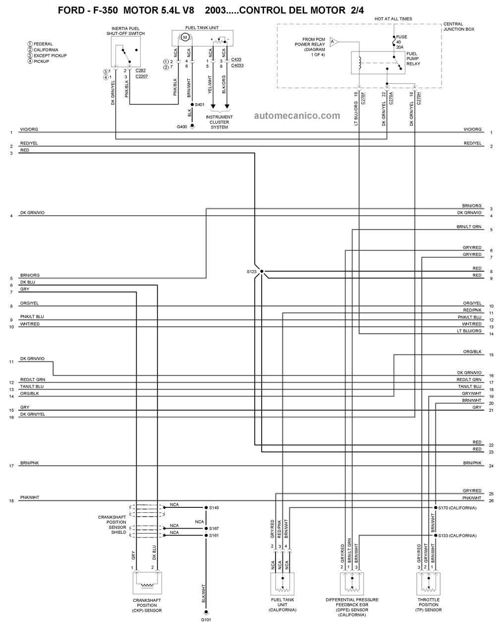

Aqui les paso unos diagramas, espero sean los que ocupan.
