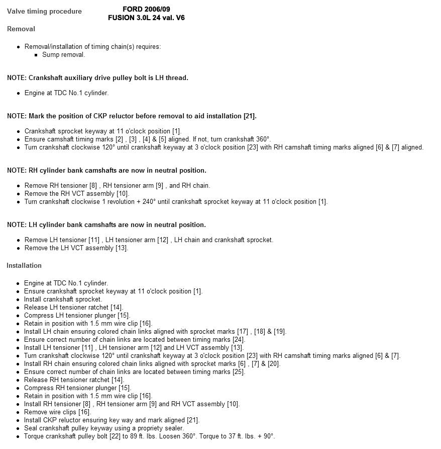

Buen día, buen año, y felices fiestas, para todos compañeros. Podría alguien facilitarme el diagrama de colocación de las cadenas de distribución. tengo problema de que me marca un missfire en los cilindros 4,5,6. Las bobinas si funcionan y de compresión en esos cilindros tengo 120, 100, 110. Podrá verse como que la compresión no es muy uniforme pero no es muy baja como para que provoque una falla tan marcada. AGRADECERÍA pudieran proporcionarme la colocación delas cadenas o algún comentario alusivo al tema o falla.
Cabe mencionar que este motor tiene solenoides VVT. hago esta mención por que el diagrama de colocación de cadenas de tiempo en la camioneta escape motor 3.0 lts NO ES IGUAL O NO CORRESPONDE.
En ese diagrama indica que la separación o marcas entre engranes de los arboles es de 12 eslabones y en el motor del fusion marca entre 14 o 16. indicándome que los arboles se encuentran bien colocados según el traslape valvular o las levas se encuentran en compresión.

Tuve un problema asi con una escape 3.0 y aunque las bobinas se veian bien tuve que cambiar las bobinas.
