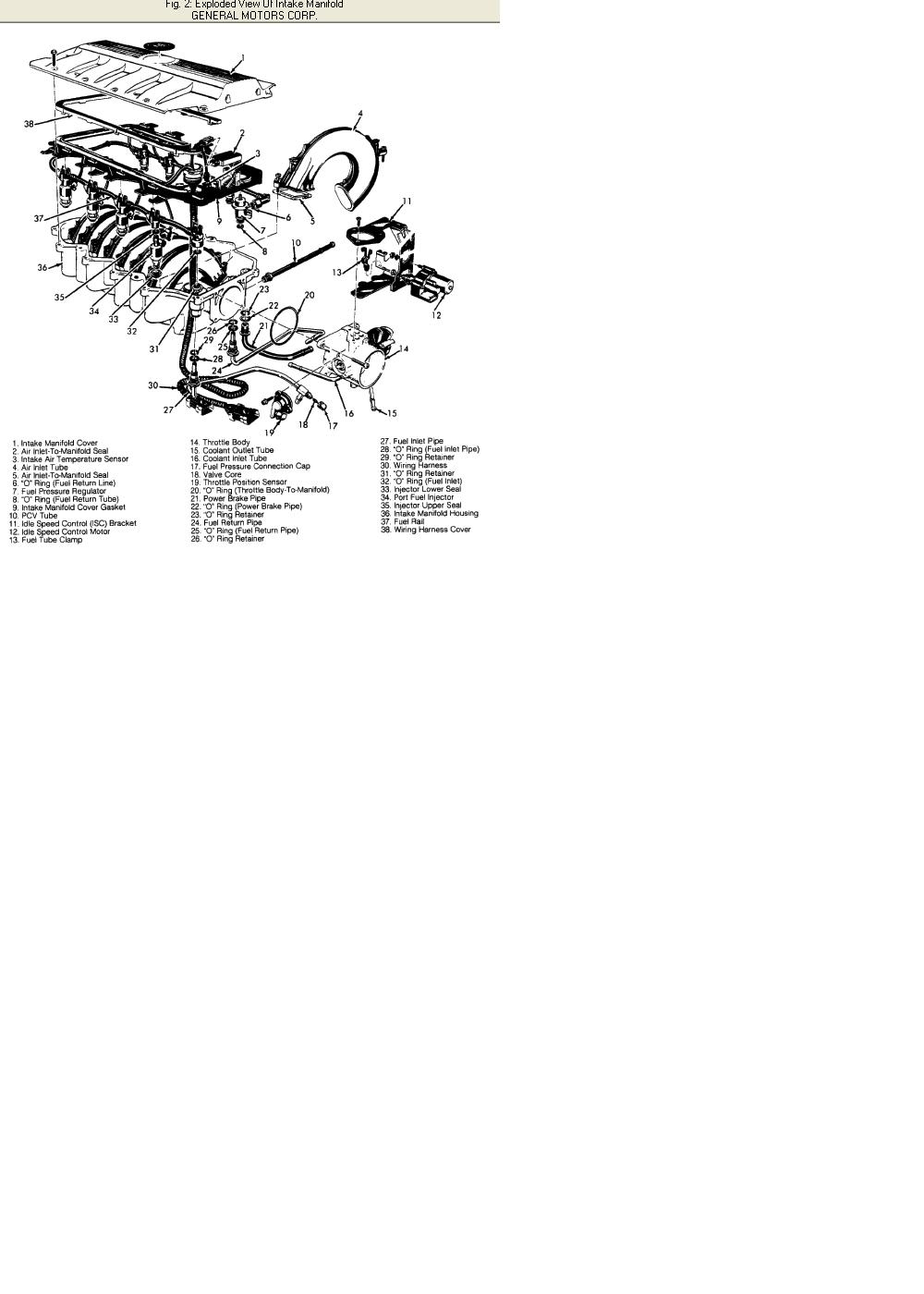

asi que quitamos la tapa del multiple de admision para checar los inyectores, le dije a mi hijo arrancalo y que se empieza a incendiar el carro, pues cuando iva yo a saber que la tapa del multiple es la que presiona el riel de inyectores asi que la presion de gasolina levanto el riel y que se prende el motor.
