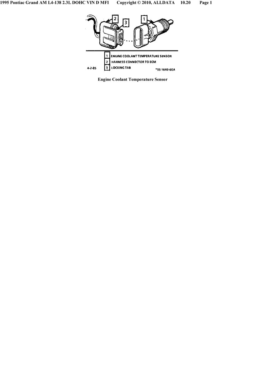

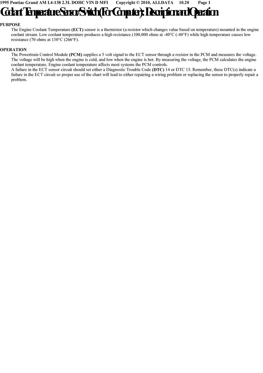

Hola amigo el regulador de presión de combustible lo encuentras cercas del riel de los inyectores y el sensor de temperatura del agua revisa su resistencia con un multimetro. y no esta por demás hacer lo que aconseja my amigo mecache.
