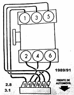

y necesito el manual, y tambien el orden de los cables de las bujias, porke al estarlas cambiando perdi el orden

hola, el map, le informa a la compu la carga aplicada, o sea si estan forzando o no el motor y tambien le informa de la altura obre el nivel del mar,si gustas mandame un mail y te envio un manual que hice de ese mandamelo aqui, francisco.delagarza@gmail.com
    12,8 KB · Visitas: 388
