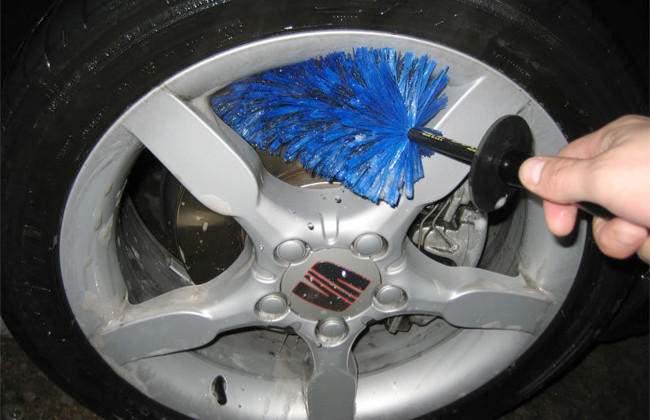

Cepillo para las llantas, una parte muy sucia del coche y de difícil acceso. Con un cepillo específico podemos llegar a cualquier rincón sin producirnos cortes ni raspones en las manos y sin ensuciarnos. Es importante limpiar no sólo el exterior de la llanta, también lo que no se ve, porque si no lo hacemos siempre quedarán chorretones de suciedad o saldrán en cuando circulemos sobre mojado.
Con ese mismo cepillo se puede limpiar la parte exterior de las llantas, pero es recomendable utilizar una bayeta para ganar en velocidad y lograr un mejor acabado, pero como es una parte muy sucia yo personalmente prefiero no utilizar el guante que uso para el resto de la carrocería.

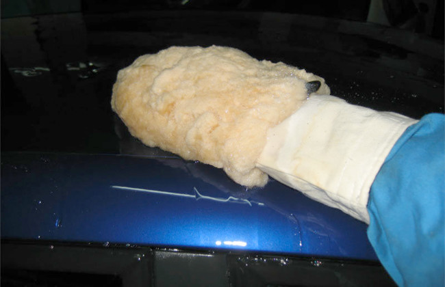

Ahora sí, ahora vamos con la carrocería, mojamos con abundante agua y en nuestro cubo echamos un jabón específico para lavado de coches (hay muchos, de muchos precios y calidades a elegir). Lo mejor es utilizar un guante de lavado impermeable de lana natural (de cordero), mantienes la mano seca, llegas mejor a todos los rincones y la lana recoge muchísima agua, lo que arrastrará la suciedad sin dañar la pintura.
El frotar se va a acabar y además que sí, empezamos por el techo, siempre de arriba abajo para no limpiar una parte y luego ensuciarla al lavar la superior. Además vamos por piezas para no perder la cuenta: techo, parabrisas, capó, aleta delantera, etc. Pasamos el guante sin dejar zonas sin lavar pero sin presionar, dejando que vaya soltando agua y acariciando la carrocería. Hay que mojar el guante en cuanto veamos que ya suelta poco agua y así por todo el coche.

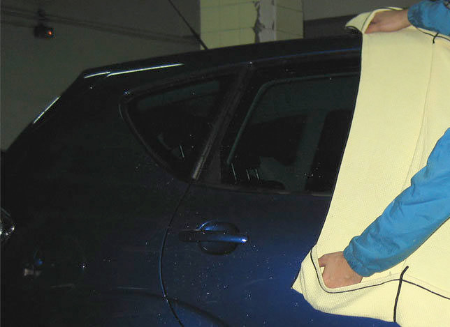

Toalla con bolsillos para secar cristales y carrocería
Sí, hay que secar el coche, no vale eso de centrifugarlo a 120 km/h. Si no lo secas quedan las marcas de todas y cada una de las gotitas acumuladas en la carrocería y los cristales. Y la forma ideal de secarlo es con una toalla o bayeta de microfibra, que no araña la pintura y tiene un gran poder de absorción.
Si usas bayetas que sepas que vas a necesitar unas cuantas para secar todo el coche (y más para otros procesos), por eso y por facilidad de uso es recomendable una toalla y si encima tiene bolsillos para colocar las manos, todavía mejor. ¿Por dónde empezamos? Adivina… Sí, por arriba y vamos bajando (una vez más).
Extendemos la toalla de microfibra en el techo y la deslizamos por toda la pieza sin realizar presión, ella solita se encarga de absorber el agua y dejar el techo completamente seco. Cuando ya tenemos el techo vamos bajando, cada uno tiene su rutina, yo paso al parabrisas, capó, aleta delantera, puerta delantera completa, puerta trasera, aleta trasera, zaga, lateral contrario en orden inverso para acabar en el frontal. Mientras no quede ninguna zona por lavar y se vaya de arriba abajo, cualquier orden es bueno.

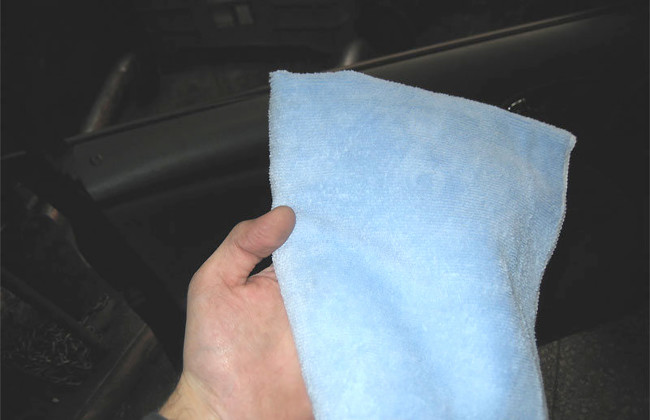

Toallita de microfibra para secado y usos varios
Secamos carrocería y cristales, faros, cromados y anagramas… ¡todo! Lo que se quede sin secar no estará completamente limpio y quedarán marcas de las gotas de agua. Ah! no olvides los retrovisores que es muy normal olvidar la parte de espejo sin secar (verás que hay que pasar y repasar porque suele chorrear agua de la parte interior).

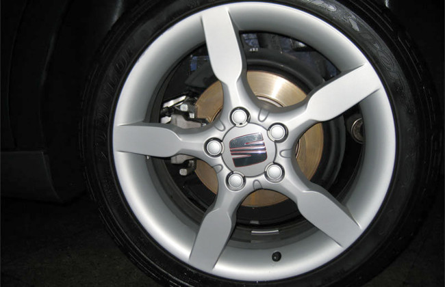

Empezamos por el más popular, un protector para los flancos de los neumáticos. Aquí también tienes para elegir y también va en gustos, a unos les gusta que brillen y a otros no. A los vendedores de coches de segunda mano ni les preguntes, ellos van de cabeza a por el brillo porque así el neumático parece más nuevo. Yo sin embargo lo odio y me gusta que no brille pero sí que la goma se vea hidratada y bien negra, nada de un color parduzco o azulado.
Además de la función estética está la función de mantenimiento o protección, estos productos (los buenos, no los de la tienda de los chinos) hidratan la goma y mantienen sus cualidades. Coche limpio, seco y con neumáticos negros negros, con o sin brillo, eso ya al gusto. Nos queda un toque muy tonto pero que queda más que bien: hidratar las gomas de los marcos de las ventanillas.
