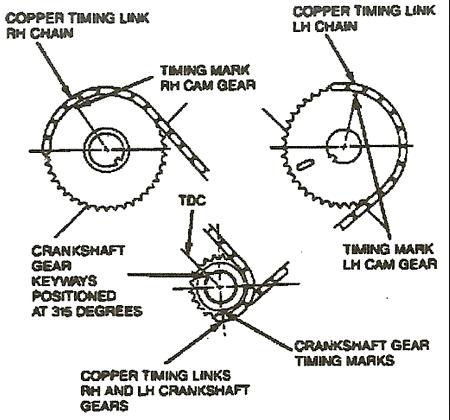

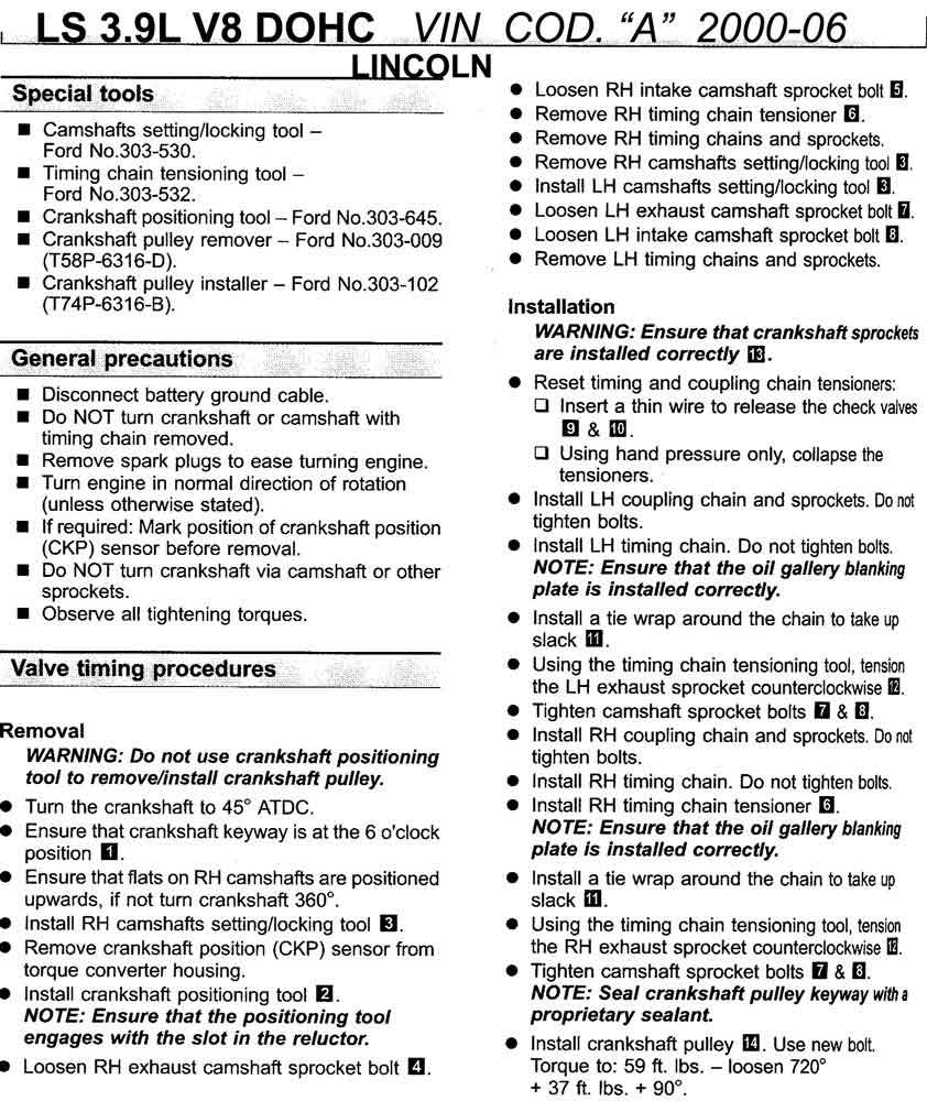

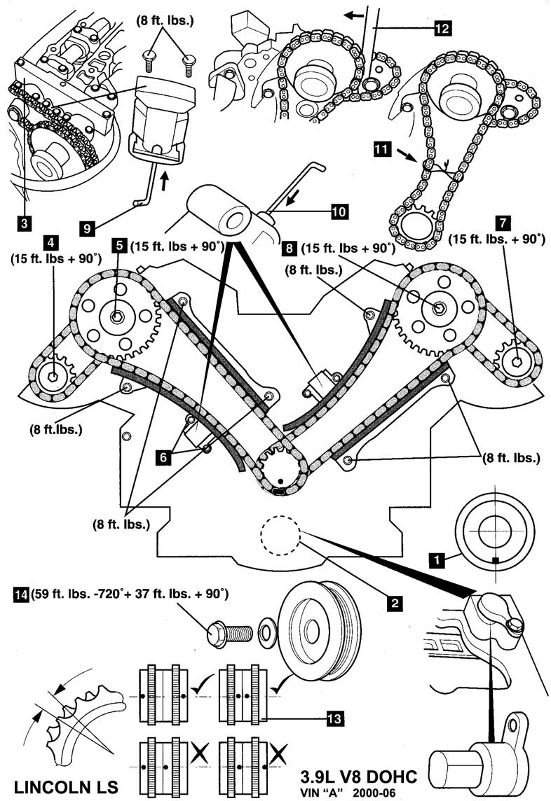

A ver si te sirve de algo, saludos.
    3,1 KB · Visitas: 327
    31,5 KB · Visitas: 439
    7,2 KB · Visitas: 408
    5,1 KB · Visitas: 375
