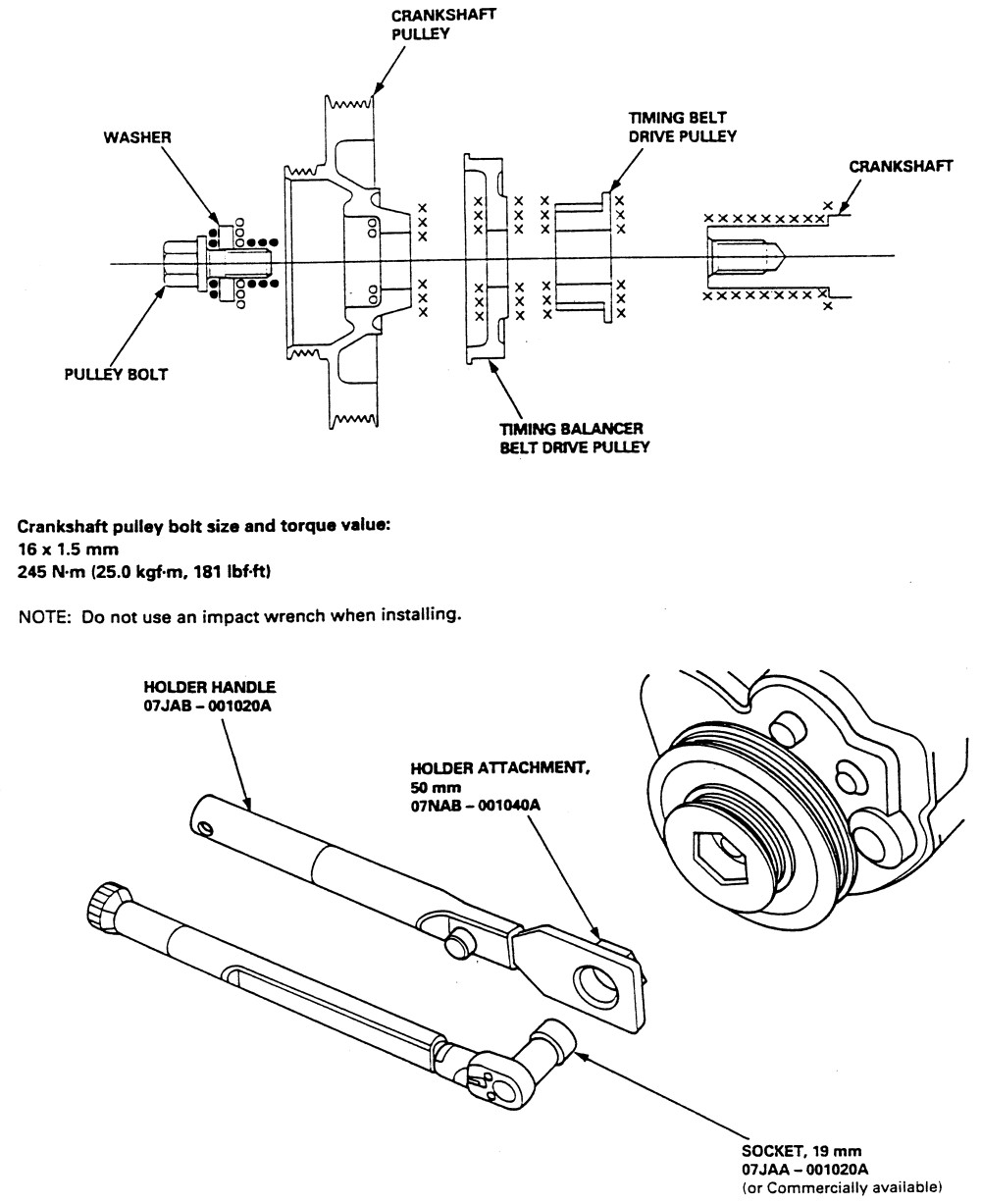

si se necesita una herramienta y yo la consegui en el concesionario honda no la tenia el autopartes.. o puedes blockear la rueda volante con un desarmador. para que no gire.. !!!saludos!!!
    161,4 KB · Visitas: 6.763

El tornillo lleva torque como de 130 ft lbs; y tiene que apretar en sentido horario.
