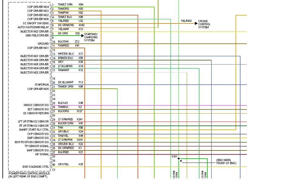

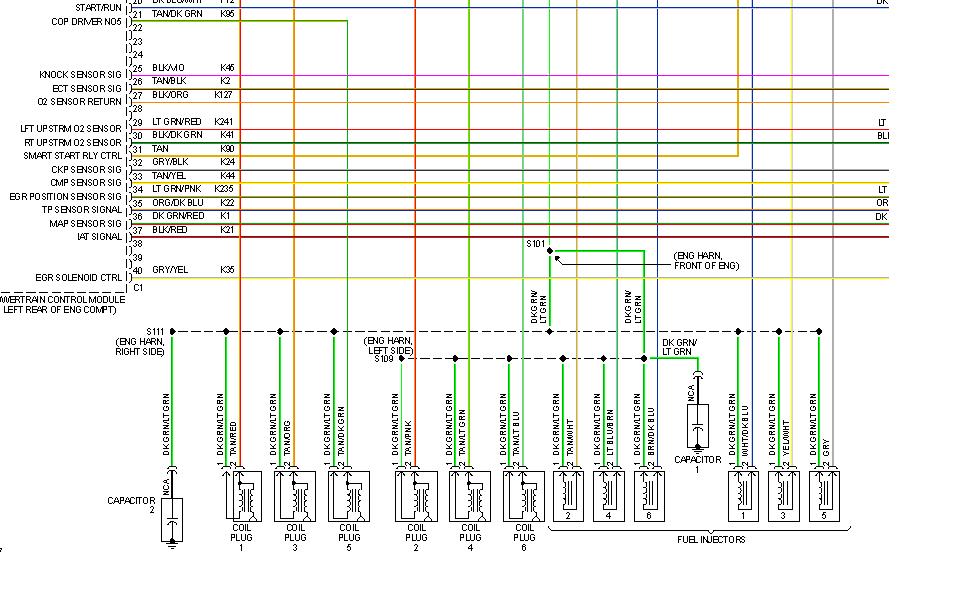

mitram99 ay te mando el diagrama de bobinas
    112,5 KB · Visitas: 369
    107,9 KB · Visitas: 295
