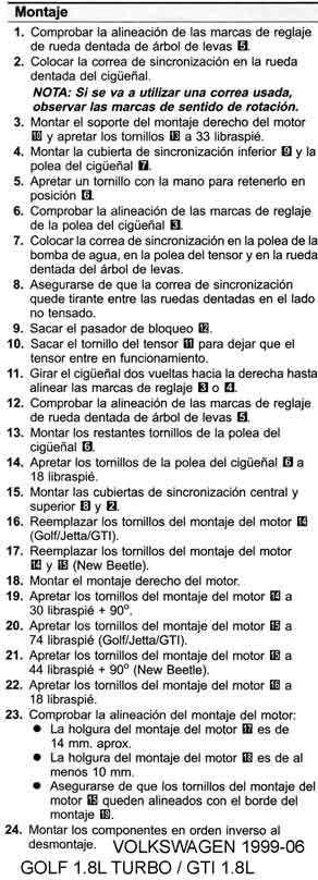

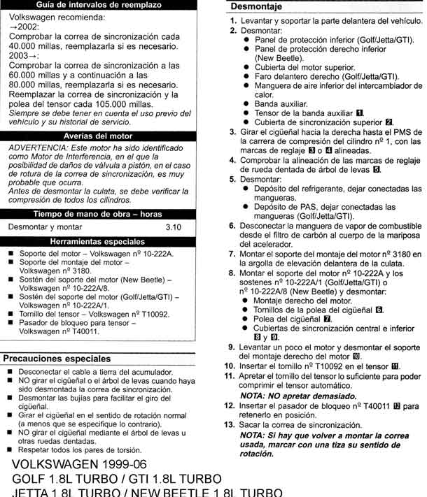

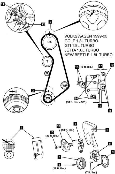

ya tengo listo las valvulas me falta ver como sincronizar los arboles con el cigueñal por que la banda de tiempo solo veo que trabaja con un arbol, el de admicion, y necesitaria ver como trabaja la cadena de atras que es la que hace girar el arbol de escape
los árboles, sus respectivos engranes y los apoyos están marcados, así que debes armar primero la cadena junto con los tensores y ponerlos en posición, los tensores tienen guias para anclarlos y poder poner la cadena, ya sincronizados debes pornerlos en la cabeza y poner todos los apoyos, ya fijos los árboles entonces pones la banda de sincronización, suerte y comenta.
Asi como te dice joanniso esta el asunto.
Las bancadas tienen unas flechitas que deven de coincidir con las marcas de los engranes,son 16 pernos de los eslabones la distancia entre arboles.
Ya sincronizados te deve quedar el 4 en traslape.
Por el frente solo alinea las marcas del cigueñal y el arbol de admision y listo.

Gracias Damian, este diagrama de correa de tiempo sirve para volkswagen modelos:
Golf 1.8L turbo
GTI 1.8L turbo
Jetta 1.8L turbo
New beetle 1.8L turbo
años 1999 a 2006
