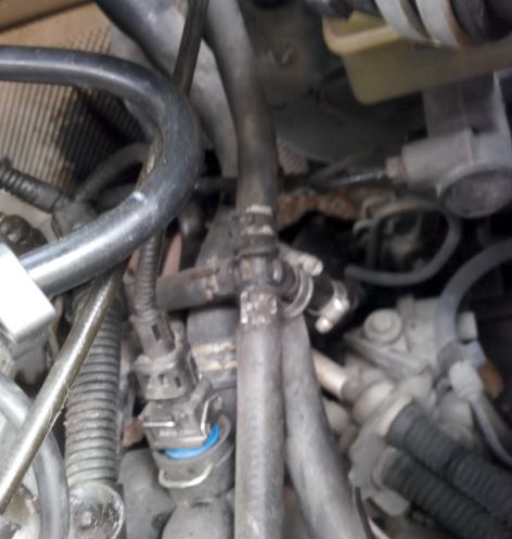

tengo un jetta a4 modelo 1999 motor 2.0
tengo este problema con 2 lineas que no se a donde van!
https://www.foromecanicos.com/foro/attachment.php?attachmentid=3492&stc=1&d=1432427660
esta imagen "01"se refiere del cuerpo de aceleracion llega a esta pieza y luego al booster de frenos pero no se esa que tengo tapada algiuen sabe donde va?

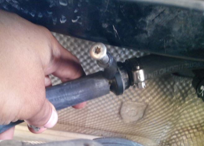

y esta segunda imagen:
https://www.foromecanicos.com/foro/attachment.php?attachmentid=3493&stc=1&d=1432427660
es una linea que viene del radiador, la otra sale del motor, otra va a la linea de calefacción pero la que esta tapada no se a donde valla, y tampoco le encuentro.

con respecto al manguera del refrigerante que te falta el diagrama marca que una salida va acia el cuerpo de aceleracion, otra hacia la entrada del calefactor y la tercera hacia otra coneccion de tres vias pegada ala parte de atras de la cabeza debado de la base del sensor de temperatura, la cual va hacia le coneccion de tres vias de la manguera del radiador, si es automatico es de cuatro vias
