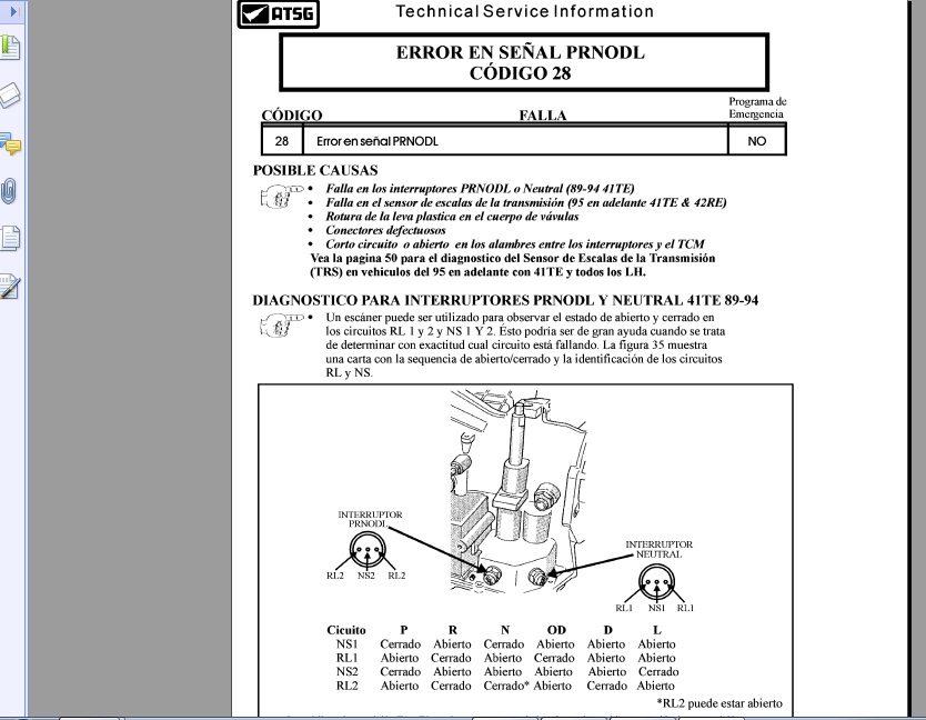

hay que escanear para ver que codigos arruja.
    128,4 KB · Visitas: 320

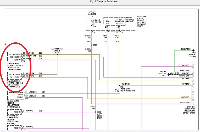

el p1684 no me aparece, los otros 2 me dicen que es fallo de la PCM o el bus de datos, hay que checar el cableado.
El dia de hoy se quedo en el taller, segun lo que me indiquen les compartire, muchas gracias por su tiempo y ayuda, cabe mencionar que se limpiaron los arnes de las conexiones y nada..
