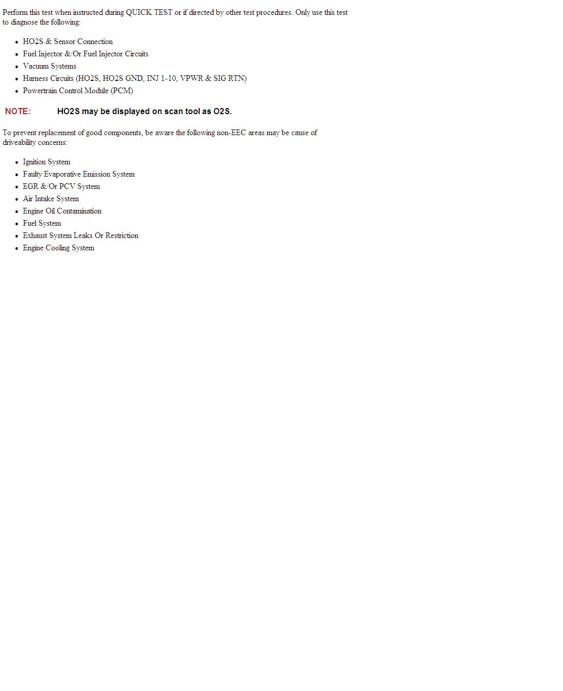

posibles causas..........................................................
haber si lo entiendes.
    63,7 KB · Visitas: 621
