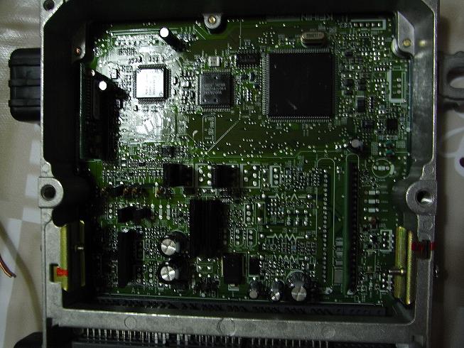

se han equivocado y me han enviado otra ecu, ahora tardara mas que p..., lo bueno es que he descubierto que si me subo la ecu a casa y por la mañana la bajo y la enchufo el coche va perfecto, que puede estar pasando para que esta ecu sea tan friolera,la pongo una bufanda

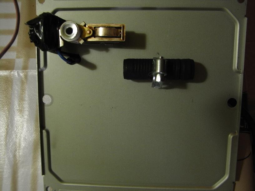

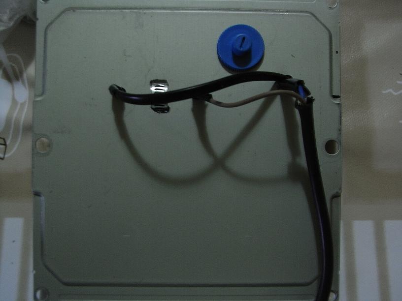

me he currado una ñapa mientras me traen la centralita si esque llega, he colocado una resistencia que emite calor es la piezanegra que se ve en la foto,y al lado un termostato de temperatura, el caso que al minuto de encender la resistencia dentro de la centralita desaparece el fallo del cuadro y regula el ralenti a la perfeccion .alguien sabe si podria colocar un sensor como el que mide la temperatura del agua del motor en vez de el termostato.
