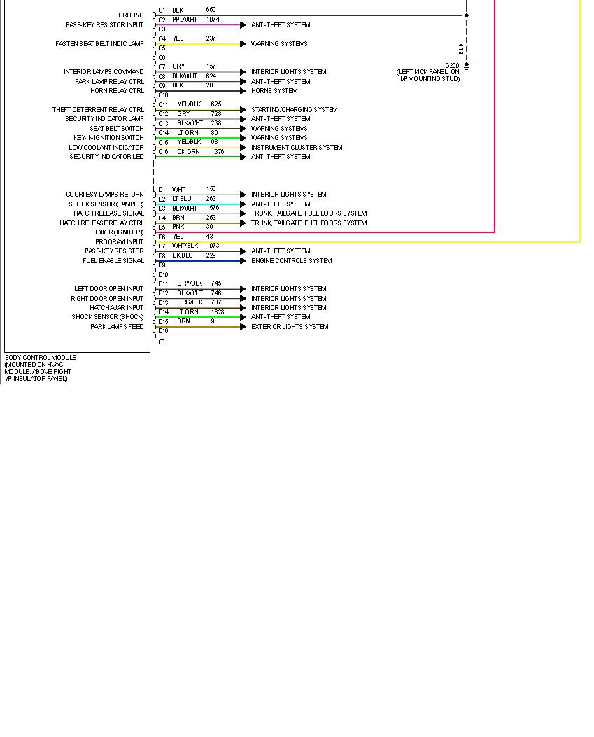

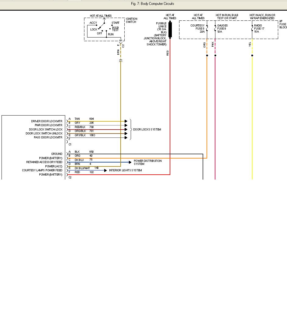

haber si te sirve......................................................
    68,4 KB · Visitas: 301
    83,8 KB · Visitas: 276
