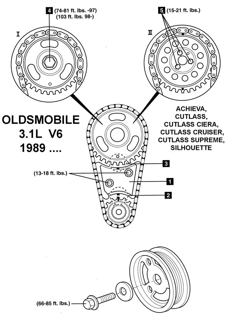

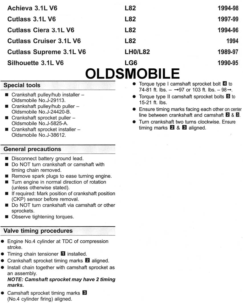

Hola esta vez estoy reparando un cutlas desarme por complete el motor y al armarlo ya no encendio ya revise que le llegue gasolina la chispa corriente sensores todo bien me come to un amigo electric que puede ser que rate mal sincronizado pefo segun Sr rate carro no se pone a tiempo y no lo puefo encender es un cutlas Oldsmobile 94 automatic desarme el motor porque estaba roto un piston y lo anille perl no logro que encienda alguien tendra idea que puedo hacer
Primero indica los datos del motor; y luego la razon de porque no debe ponerse a tiempo. asi podremos ayudarte y/o enviarte el esquema de instalacion de la cadena de tiempo.

El motor es 3.1 6 cilindros lei que Como es inyeccion electronics ya no se pone a tiempo perl si si se tiene que poker agradeceria me mandaran el diagrams o me indicaran Como saludos
DAMIAN, se refiere a que es chevrolet segunda generacion, de modulo DIS, no es de distribuidor, por eso dice que no se pone a tiempo, pero posiblemente tiene mal sincronizada la distribucion, la cadena de distribucion, a ver que nos explique si tiene chispa y si tiene inyeccion, eso no nos dice
