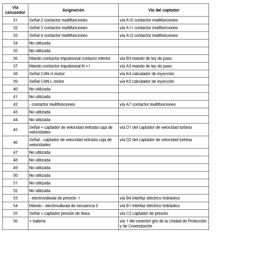

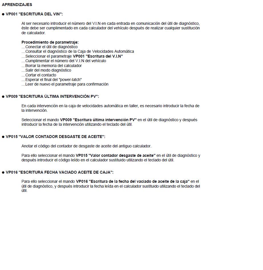

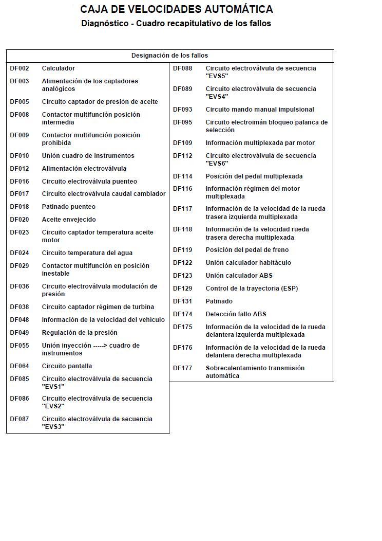

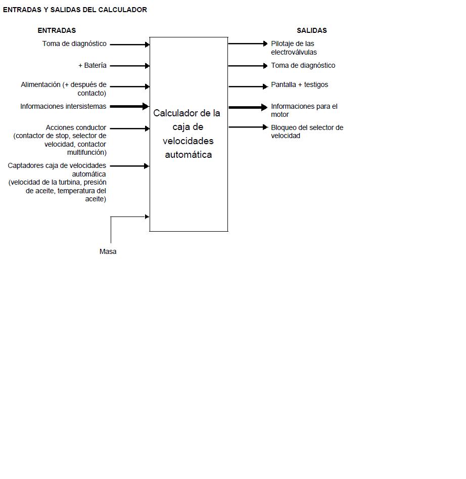

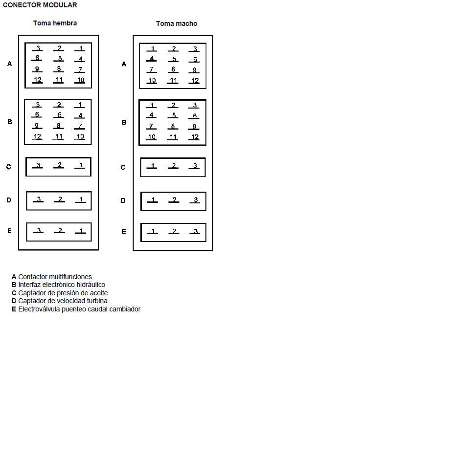

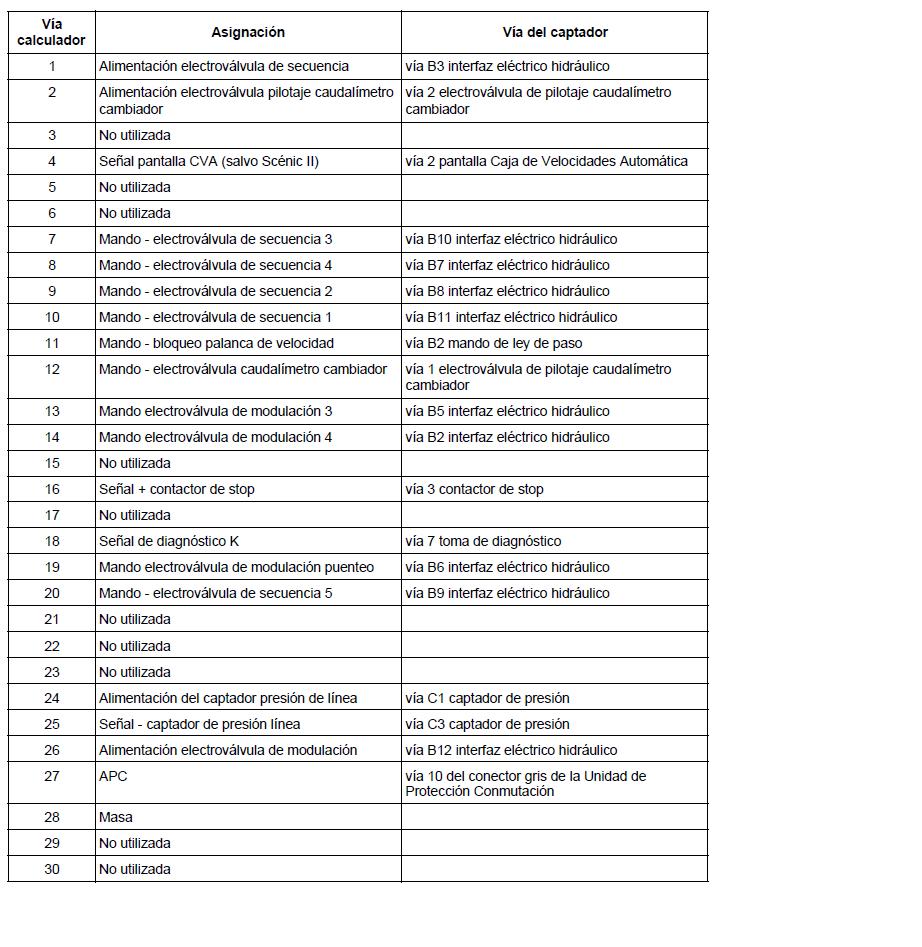

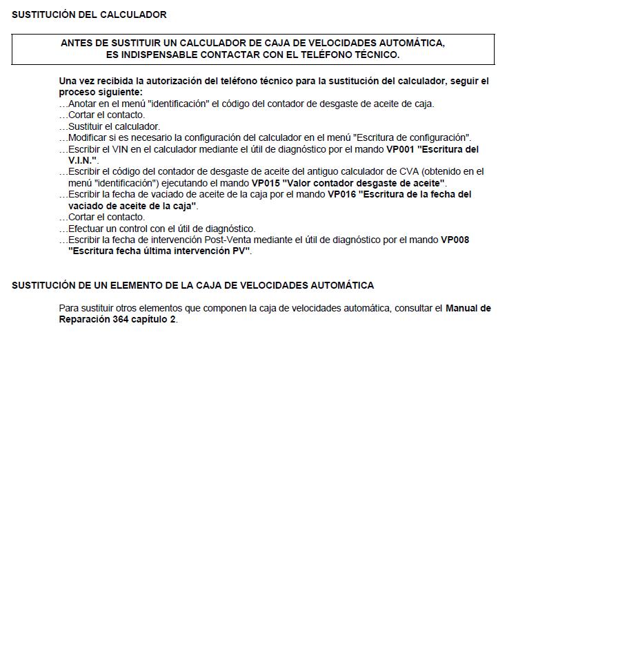

megane transmision informacion aqui codigos y mas
