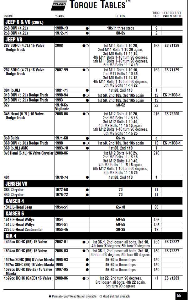

instalamos las culatas para una cherokee 2005...4.7 V8...pero al encenderla por unos momentos para probarla se paso el agua al aceite...la secuencia del aprete de las cabezas se hicieron segun las especificaciones que aparecen en esta pagina (automecanico) correspondiente a un jeep grand cherokee 2005 (secuencias de pernos del 1 al 10 15 libras, paso2: 35 lbs, paso 3: 90 grados)(pernos grandes) ...cuando desmontamos nuevamente las culatas los pernos estaban bastantes flojos y fue facil sacarlos, al parecer falto mas apriete...la consultas son:
En la misma pagina aparece el aprete para un jeep 2008, especificando que debe hacerse un adicional de 90 grados...debemos seguir esos paso? o me limito a seguir los pasos para un jeep 2005 pero con algun paso adicional o nos falto un mejor gastek (sellador) o no es necesario? Por favor agradeceria alguien nos orientara que pasos y elemenotos nos faltan para montar nuevamente las culatas o cebezas y no equivarnos?

Te adjunto copia de la tabla.. Es posible que ocupes pernos nuevos. Cuando las cabezas se sobrecalientan los pernos se estiran , por ello los fabricantes recomiendan el cambio de pernos [HEAD BOLT SET, Part. # ES 71129]
