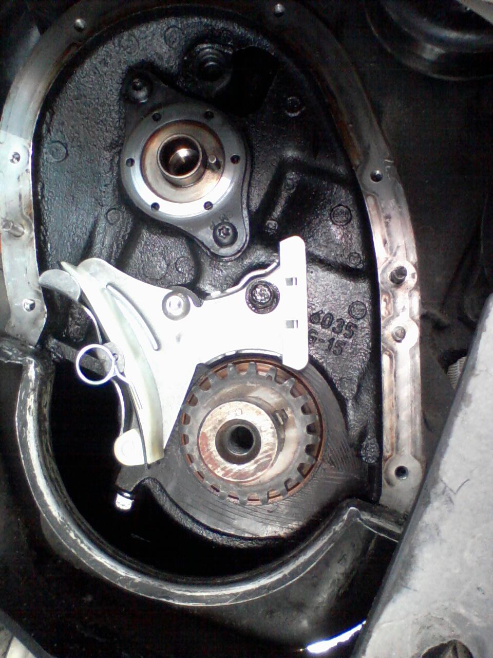

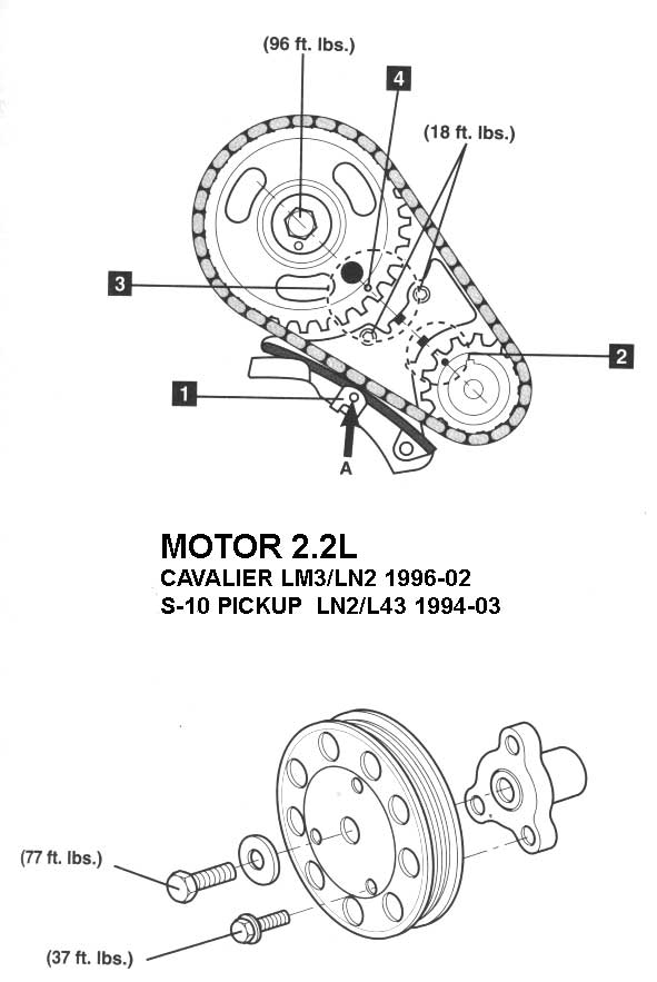

Saludos, tengo 2 cavalier, uno 96 aut y otro 95 estandar, uno de los detalles a considerar en el cambio de este kit de tiempo es que el tensor debe ser GM, si no es asi se desgasta muy rapido y termina por colapsar la cadena, la otra es que la cadena es lubricada por el aceite del motor, por lo tando, hay una pequeña abertura detras de uno de los engranes, que es por donde sale el chorro de aceite que lubrica la cadena, en esta abertura hay una pequeña valvula que deba de ser remplazada para que la lubricacion sea correcta ya que en ocasiones se tapa y no permite una lubricacion adecuada de los componentes de tiempo (cadena, engranes y tensor). el kit de la marka timking que venden el las tiendas autozone incluye esta valvula. Espero que el comentario les sea de utilidad, gracias por los diagramas.
