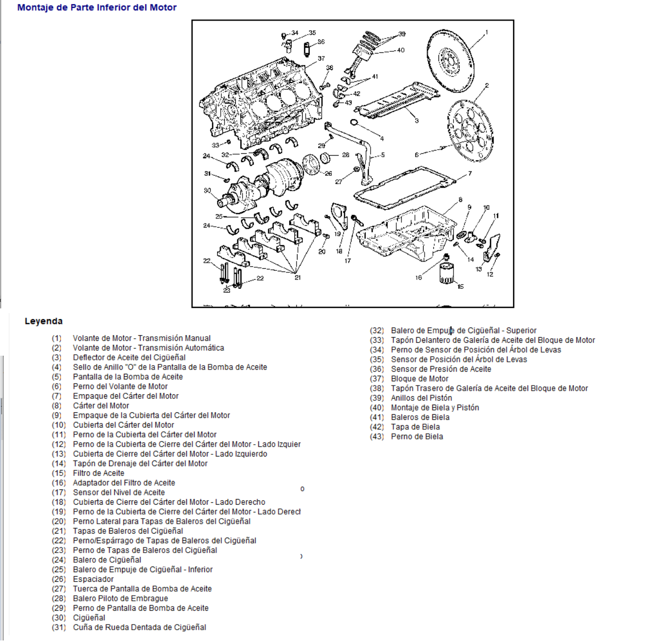

    454,9 KB · Visitas: 217

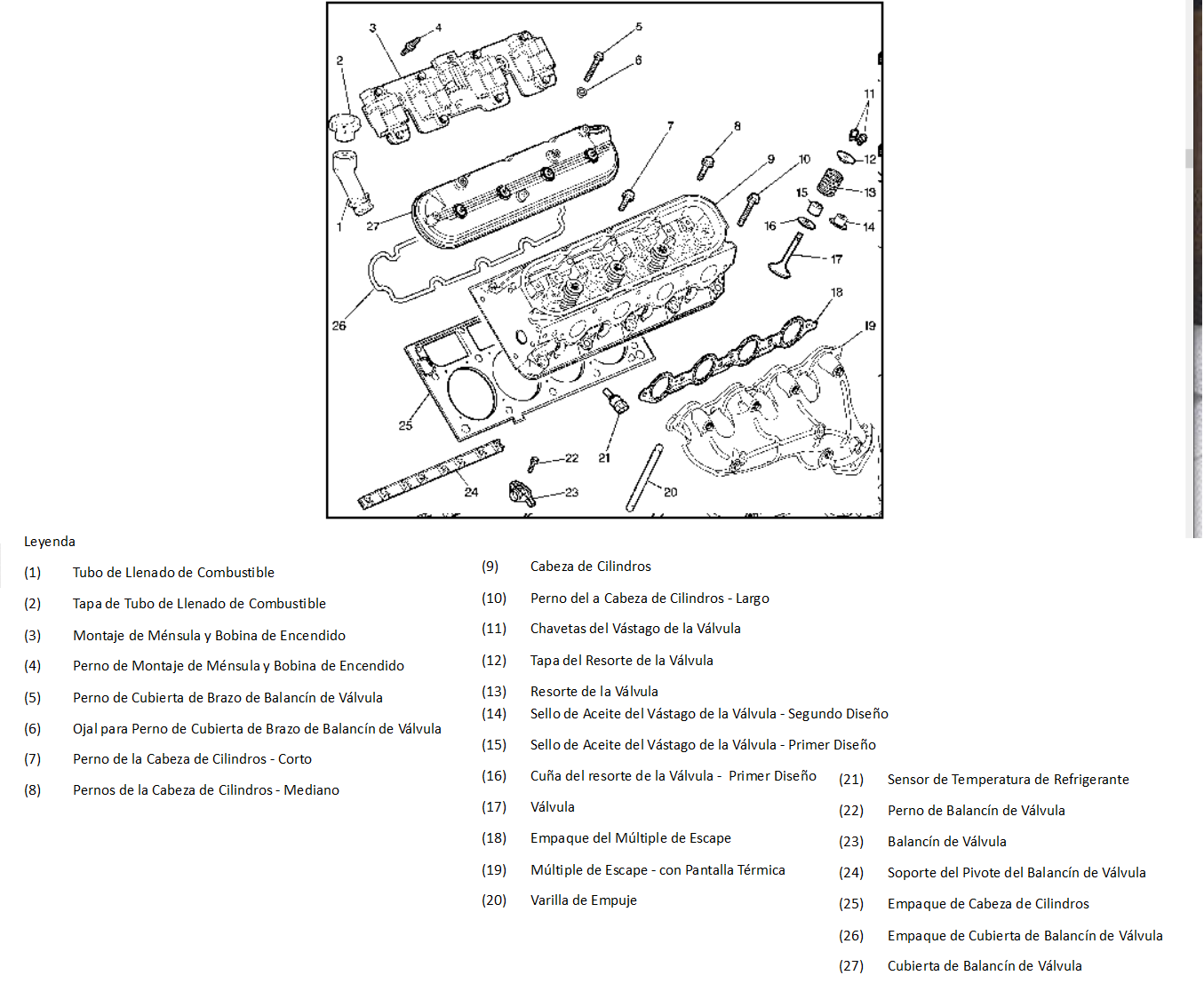

    199,4 KB · Visitas: 212

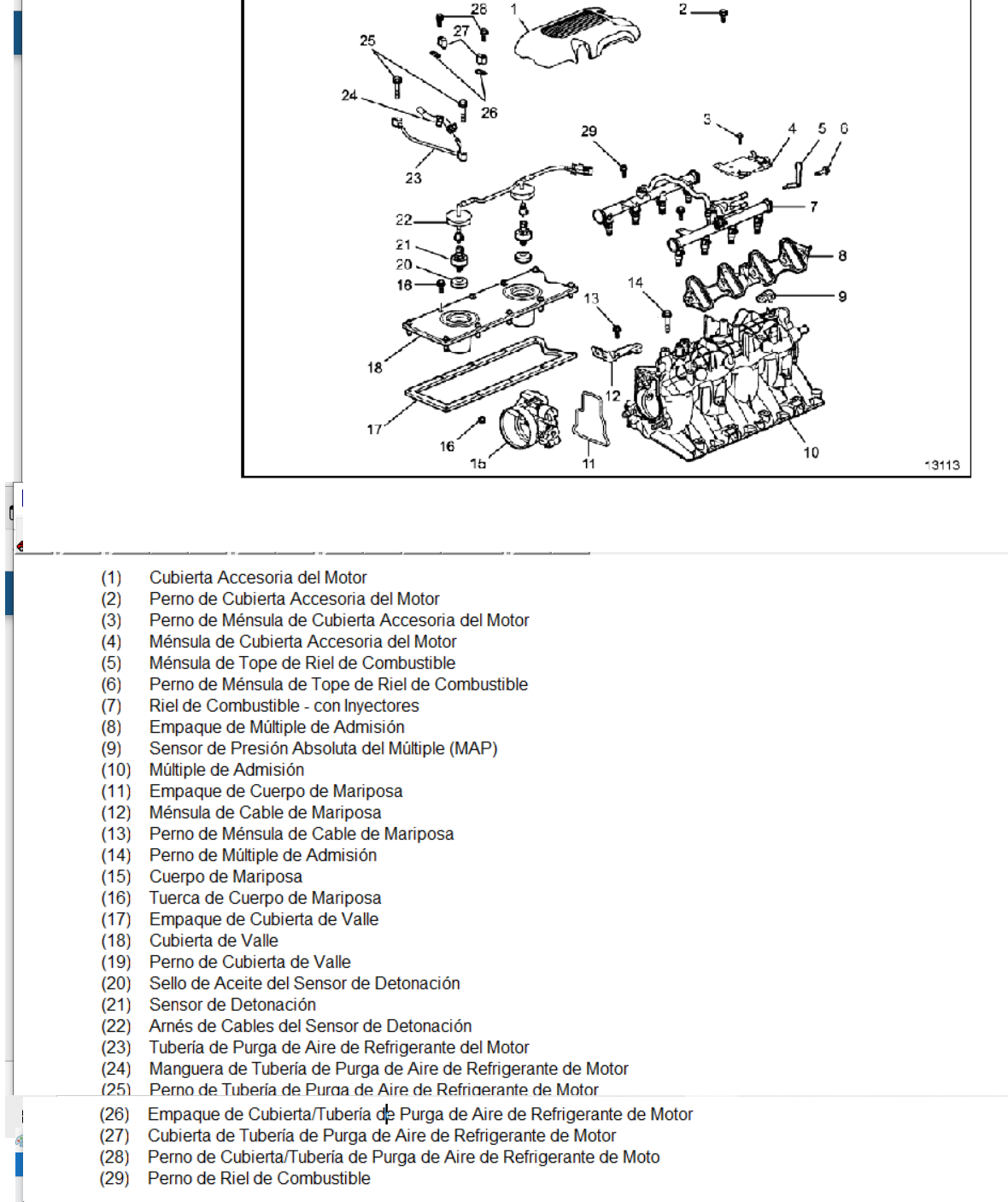

    410,8 KB · Visitas: 215

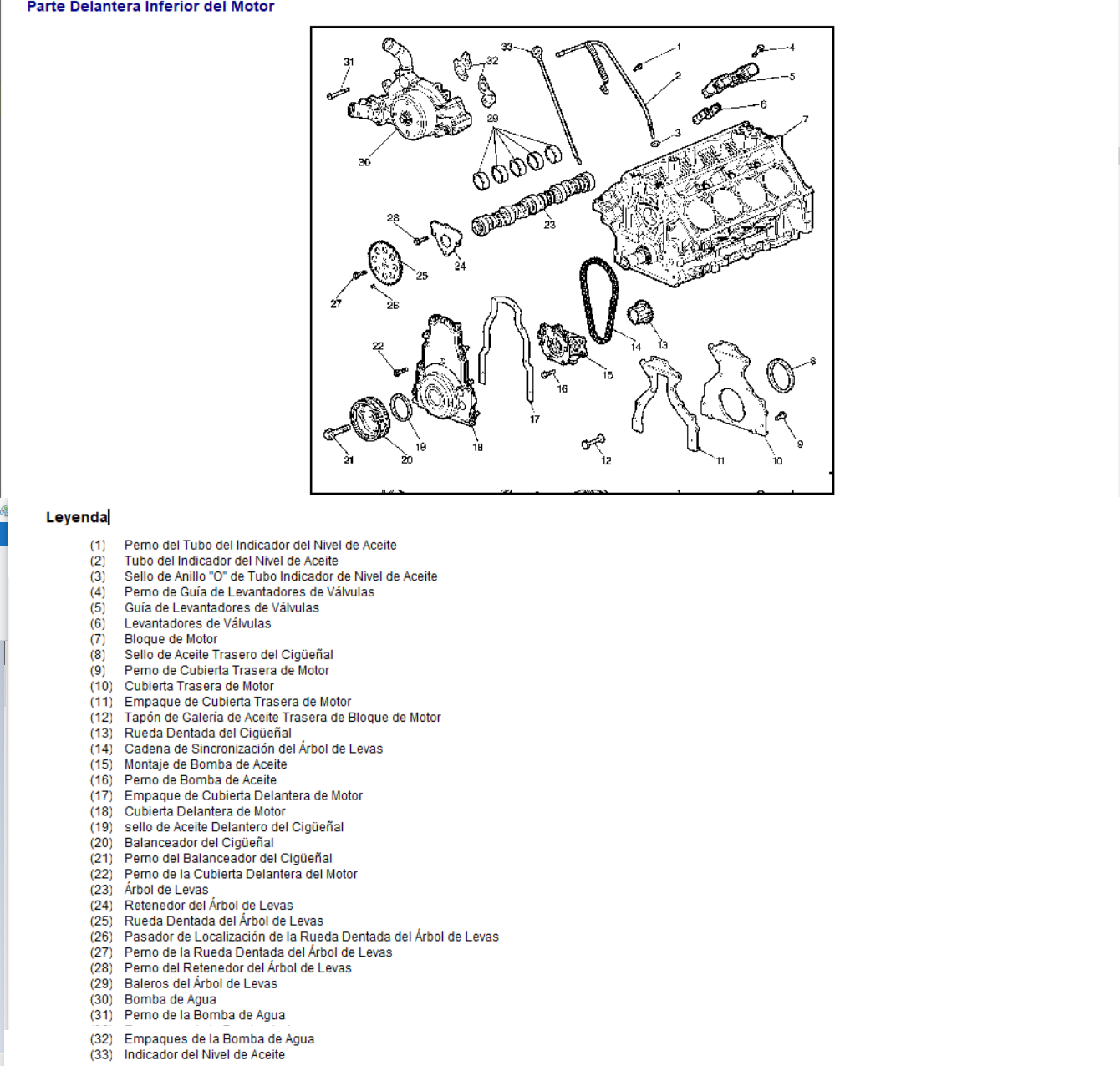

    510,1 KB · Visitas: 215

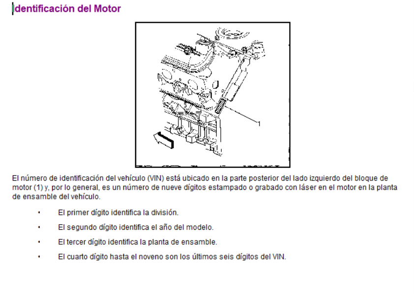

    104,1 KB · Visitas: 197

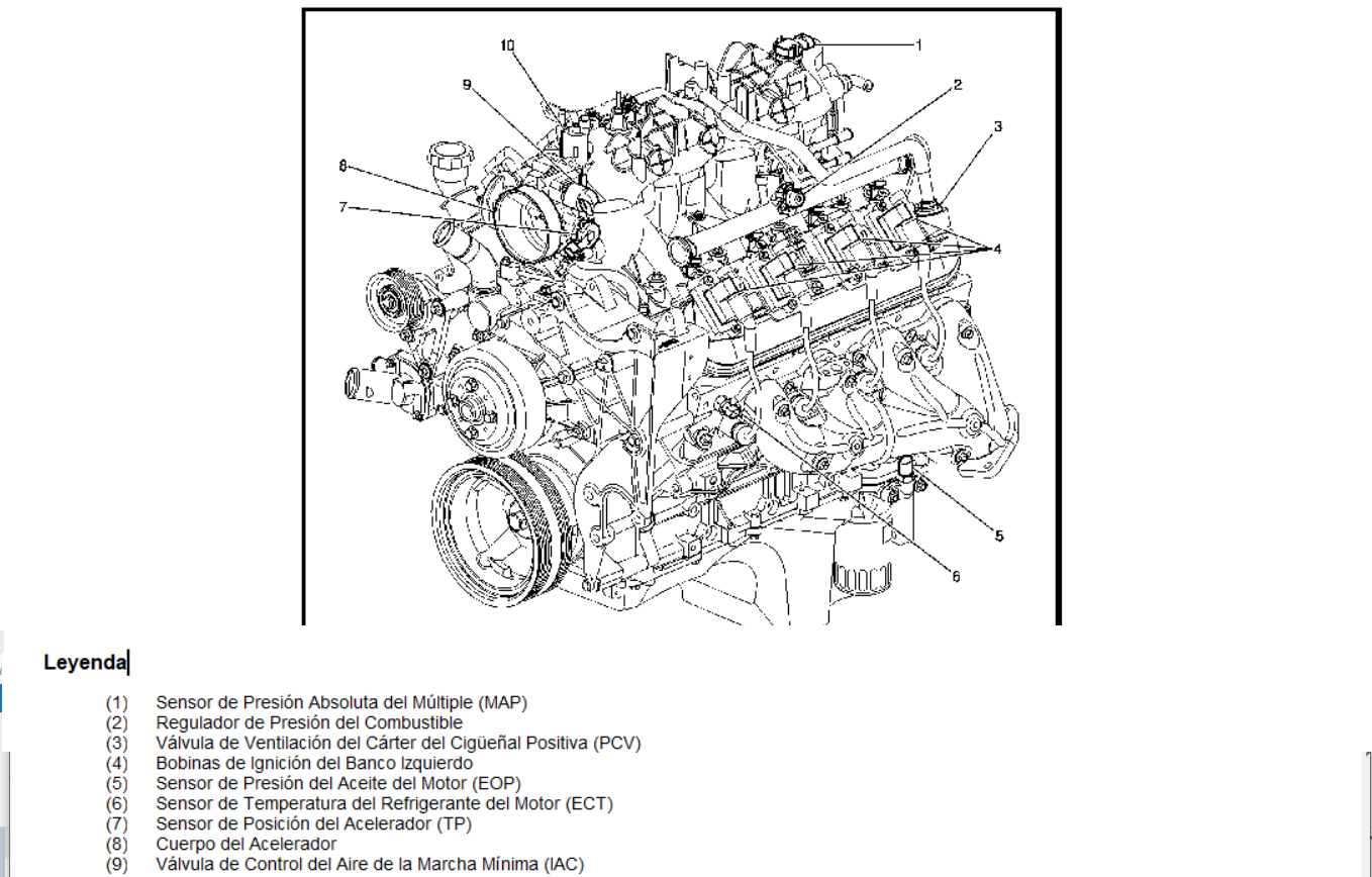

    296,6 KB · Visitas: 214
