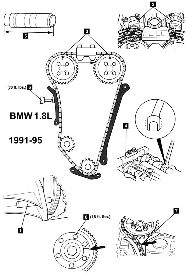

necesito posicion de los puntos de los arboles de leva bmw 1.8 del 93
alguien sabe la posicion de los puntos de los arboles de leva de estem motor (1.8) si tienen imagenes mandelas por plis
Re: bmw 1.8 del 93

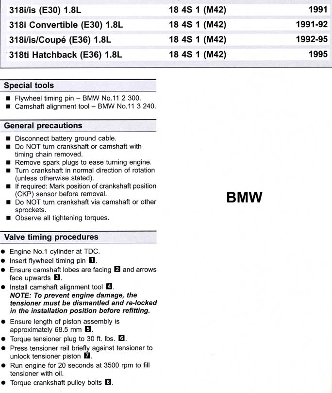

Los esquemas/ diagramas posicion arbol de levas estan adjunto
para imprimir, pulsa la foto miniatura, cuando salga la foto grande, pulsa con el lado derecho del raton y elige la opcion "print the picture"
