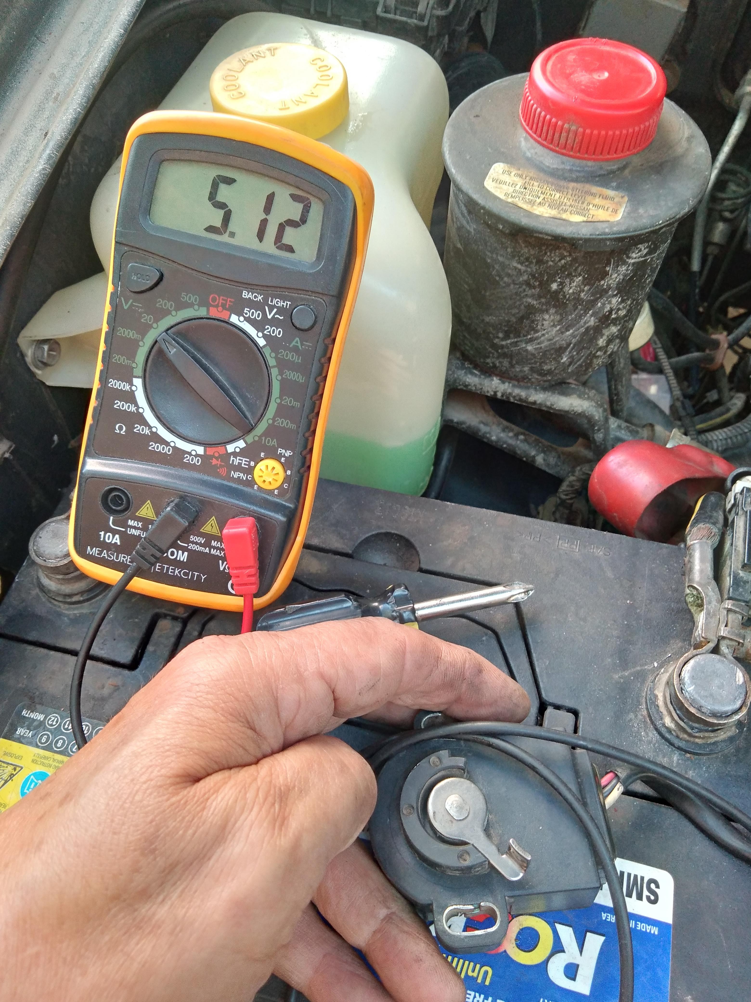

Hola amigos, felices propietarios con este noble motor, les cuento, el mío es un Terrano ll del 96 que estoy poniendo a punto, con 275.000 km. Anda bien pero el ralentí pasado de alto, como en 1500 en frío y 1000 en caliente. Cambiando el sensor IAA y sensor de temperatura quedó en frío en 1000 y 750 en caliente. (El de temperatura de agua en el cuerpo de aceleración está eliminado)
Acá lo curioso, revisando el TPS me funciona a la inversa , parte con la mariposa cerrada con más de 5 volts y termina en cero con la mariposa totalmente abierta, ...estoy midiendo bien el cable de señal, el del medio del arnés.
Lo curioso es que el motor acelera perfectamente.
Muchachos algún comentario y me aclaran si estoy muy equivocado.
un abrazo.
