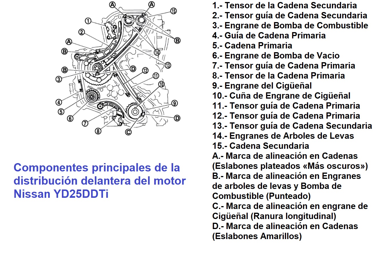

Dejo algo de informacion para este Motor Yd25ddti 2.5 Lts. (2488cc) 16 val. DOHC Nissan D22 Pick Up, Cabstar
Orden de Encendido: 1-3-4-2
Distribución: DOHC (Doble árbol de levasa la cabeza) 4 Válvulas x Cilindro
Primero habrá de identificar perfectamente bien las Cadenas primaria y secundaria.
• Cadena Primaria: Sincroniza el engrane del cigüeñal con el engrane de la bomba de combustible.
• Número de Eslabones: 47 Eslabones.
• Eslabones con Marcas: 1 Eslabón Amarillo 1 Eslabón Plateado “Oscuro”
• Ubicación de Eslabones:
a) Amarillo; Eslabón # 1
b) Plateado; Eslabón # 19
• Cadena Secundaria: Sincroniza el engrane frontal de la bomba de combustible con los engranes de los árboles de levas.
• Número de Eslabones: 46 Eslabones
1 Eslabón Amarillo
2 Eslabones Plateados “Oscuro”
b) Plateado; 1er Eslabón # 22
c) Plateado; 2º Eslabón # 27
• Teniendo la cuña del cigüeñal apuntando a las 12:00 hrs. según las manecillas del reloj, colocar la cadena primaria teniendo cuidado de alinear todas las marcas de sincronización tanto de cadenas como de los engranes. Posteriormente instale todas sus guías y tensores correspondientes.
• Instale la cadena secundaria siguiendo las marcas de sincronización previamente identificadas tanto de las cadenas como de los engranes para finalmente colocar guías y tensores.
