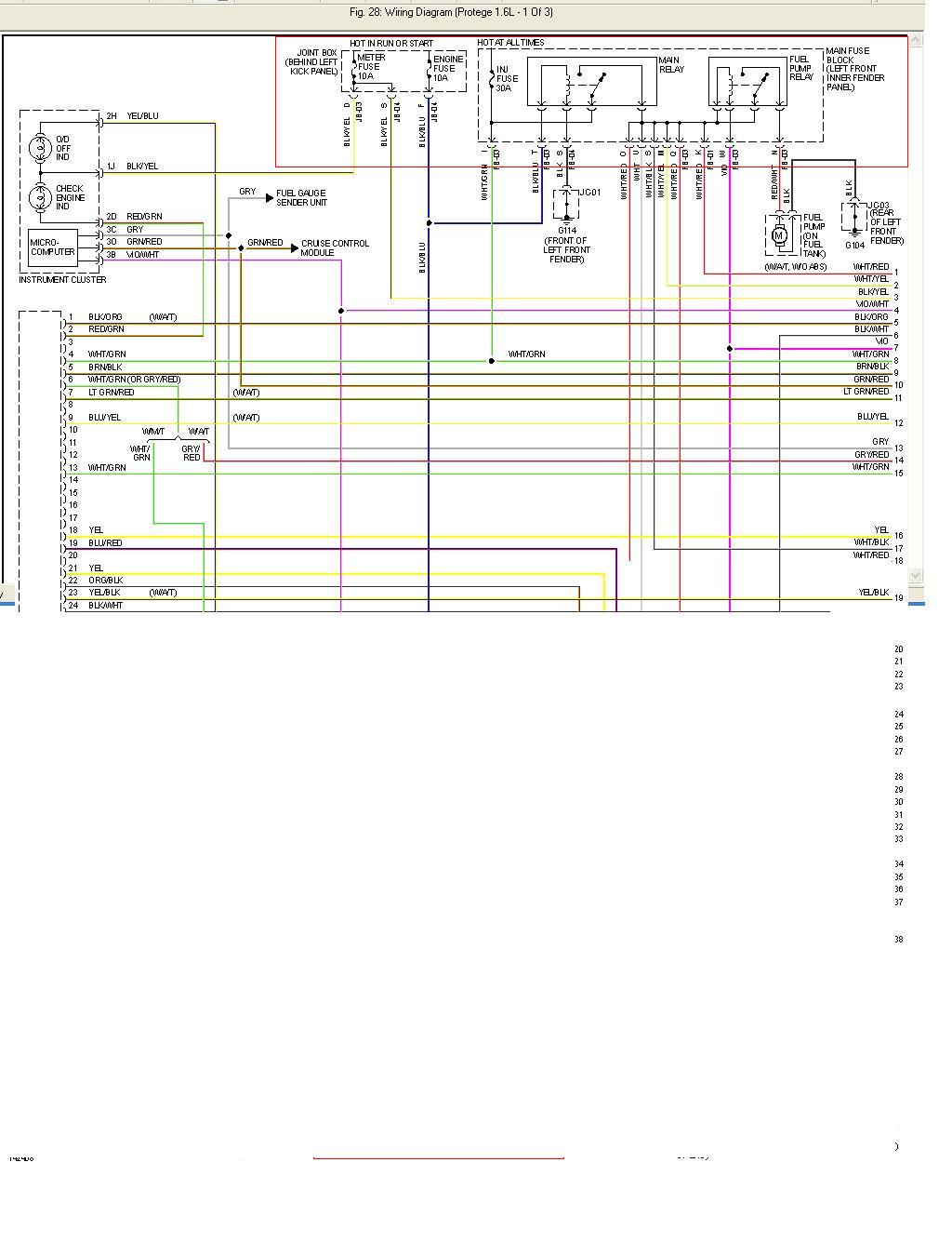

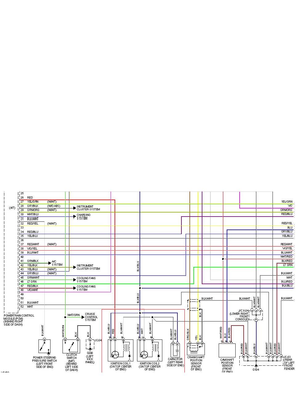

haber si este diagrama te sirve................................
ahi van las alimentaciones.
si necesitas el diagrama completo me avisas.

el cable negro/azul es el que alimenta las bobinas
se supone que ya revisaste los fusibles que marca el diagrama ¿o no?
¿si hay voltaje constante en este cable mientras das marcha?

si iva en marcha tal vez 15km, la corriente de bobinas la lleva el cable negro/azul como el diagrama indica y no se interumpe en ningun momento, segun el del escaner si hay comunicacion pero la compu no tiro ningun codigo. los fusibles y cotados todos ok como marca el diagrama. ahora una pregunta.
:confused: la lineade en medio de la bobina es tierra (-) y el otro extremo la alimenta la señal de la compu osea los sensores ?. de ser asi como tira una chispa debil al darle arranque y luego se corta es posible que esta linea que viene de la compu en algun lugar pueda hacer contacto con otra line positiva y esta estarle robando la energia y asi cortar la chispa, ya que no podria ser tierra de lo contrario se quemaria el fusible. porque al ponerle corriente en esta linea a la bobina tira una chispa fuerte o normal. gracias
Re: no arranca mazda prtg
la linea blanca gris en las dos bobinas son tierra
y las que sobran son señal de encendido para las bobinas.
cable rojo y cable blanco
si las senales de estos cables falla al dar marcha o tu computadora esta mal o tu sensor de ciguñal esta mal.
o tus lineas de este sensor.

la linea que viene de la compu a la bobina que voltaje debe traer 5 0 12 vts
ya que al alimentarla con un cable directo de 12 vts tira buena chispa y al alimentarla con la compu tira una chispa devil y lo que ya saben se corta la chispa. gracias
