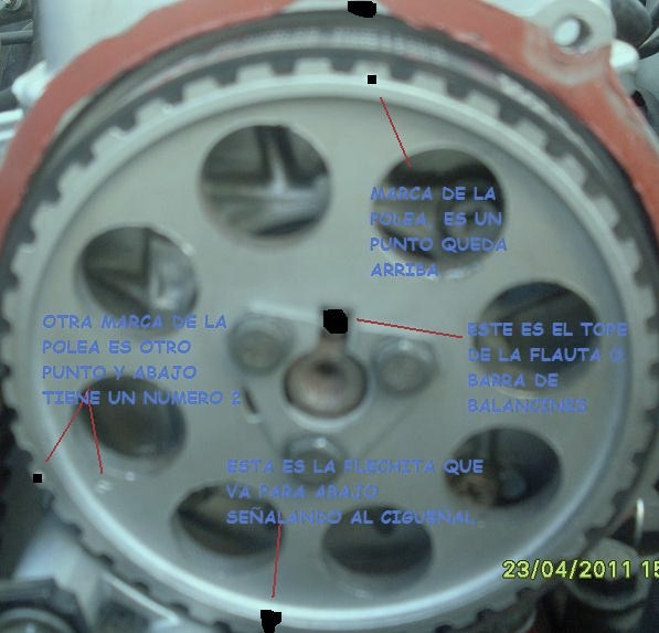

no cambie los botadores, esos quedaron tal cual, en cuanto al tiempo me surgio una duda, asi que quite la tapa de la banda del tiempo y revise la polea de los balancines, la duda es si el pasador debe quedar en la posicion de arriba o de que lado?, la otra es que la polea tiene 3 marcas cual es la que debe ir hacia arriba? anexo foto y espero me puedan ayudar como hasta ahora, de antemano gracias... :)

En los motores E15 y E16, el arbol trabaja directamente sobre los balancines maestro.

Ese enlace ta de pelos damian,pero si no le quedo claro al amigo,el 4 esta en traslape y el 1 en compresion,con eso sin marcas lo pone.

:( pues bueno, resulta que pague el preci de no revisar bien las posiciones, con la foto que pegue fue cuando ya habia acomodado de otra manera el tiempo de la barra de los balancines y resulta lo siguiente... quite la tapa de la cubierta y... oh sorpresa uno de los balancines estaba ¡¡¡ roto !!!, quite las bujias y la bujia #2 ¡¡¡ estaba rota !!! las demas bien... quite de nuevo la cabeza para ver que habia pasado y bueno el piston dos... efectivamente estaba tronado de enmedio... la valvula de admision 2 estaba ¡¡¡ por su puesto quebrada !!! asi que hay que bajar nuevamente el cigueñal cambiar los pistones ya que los otros estan marcados con las valvulas en las orillas... creo que las valvulas estan chuecas asi que a cambiarlas... en fin mas caro el caldo que las albondigas... por eso no encendia, amigos hasta aqui este post ya que como comento el problema resulto ser mecanico y a empezar de nuevo... ni modo mas $$$ :( saludos amigos foreros y estamos en contacto...
