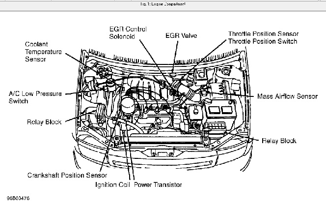

vamos a intentar ayudarte, haber si le damos al problema por el momento te pongo un esquema de la hubicacion de los componentes, para que sepamos a que nos referimos tu y nosotros.
yo pienso que al sensor de aire que tu te refieres es al mass air flow en el esquema ¿es asi?
    105,1 KB · Visitas: 2.306
pues esas camionetas son bien mam...., tienen esa falla cuando estan chupando aire, revisa cualquier manguera q este desconectada, todo el aire que ingrese al motor debe pasar atravez del sensor maf, de lo contrario empieza a fallar

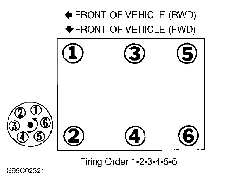

    39,9 KB · Visitas: 3.707
