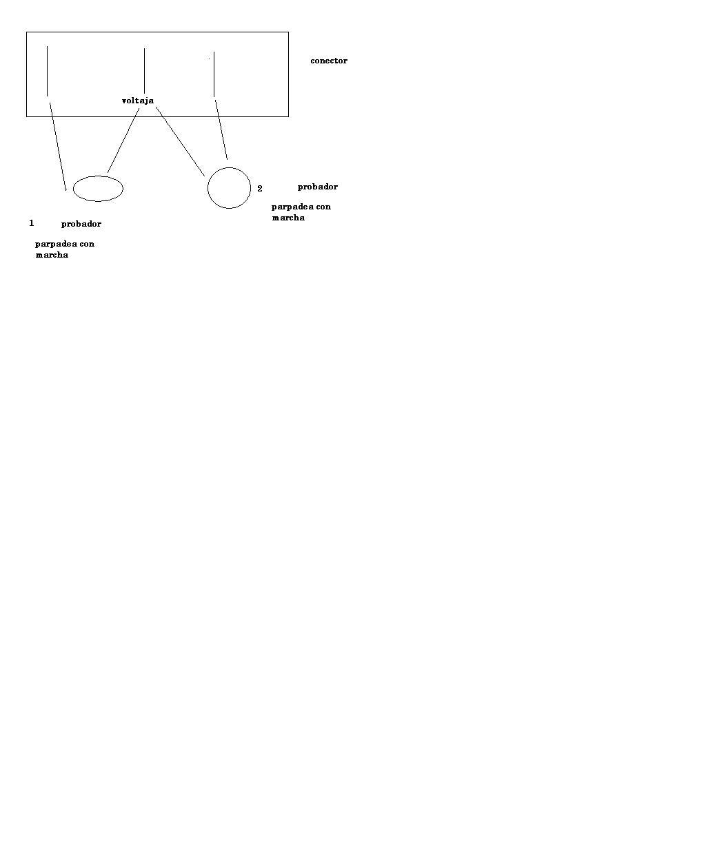

¿ya te prendio el tablero y ya te da marcha?

exactamente ya eso hizo hermano te cuento mas el carro encendia y se apagaba cuando bajaba el minimo y rapidamente volvia a encensder y luego otra vez se apagaba cuando reducia la velocidad ah eso si fuerza nunca perdio en alta todo bien hasta que lo deje aparcado y al dia siguiente no quiso encender el motor pero si da marcha el motor de arranque
no creo hermano ya que probe con una bombilla en l la señal de los inyectores y hay corriente luego le dimos marcha y en el positivo se mantiene una luz fuerte y en el negativo una luz tenue y leve osea opaca. De la swichera sale la corriente normal alli llega un cable coN corriente y luego cuando paso la llave llega corriente a tres cales y cuando doy marcha llega corriente a el cuarto cable lo que si note es que tampoco llega corriente a la bomba de gasolina cambie el relay y nada sera que tal vez sea un cable por alli partido

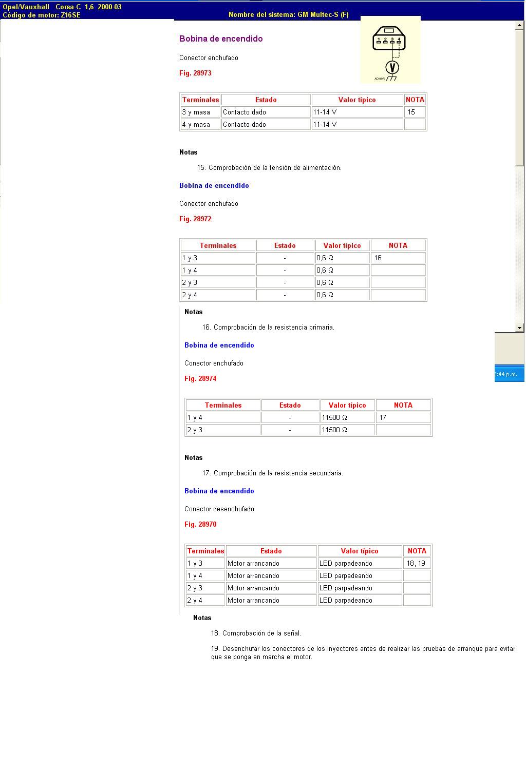

haber si esto te sirve..............................................
