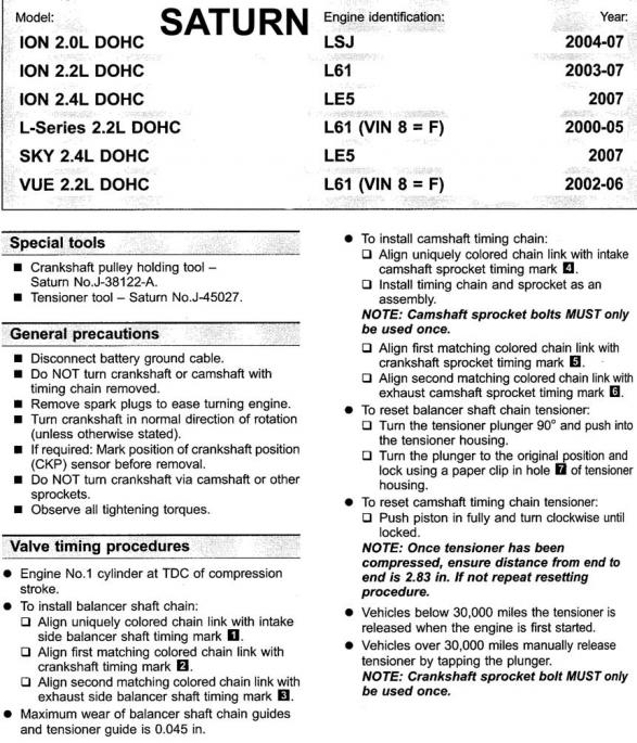

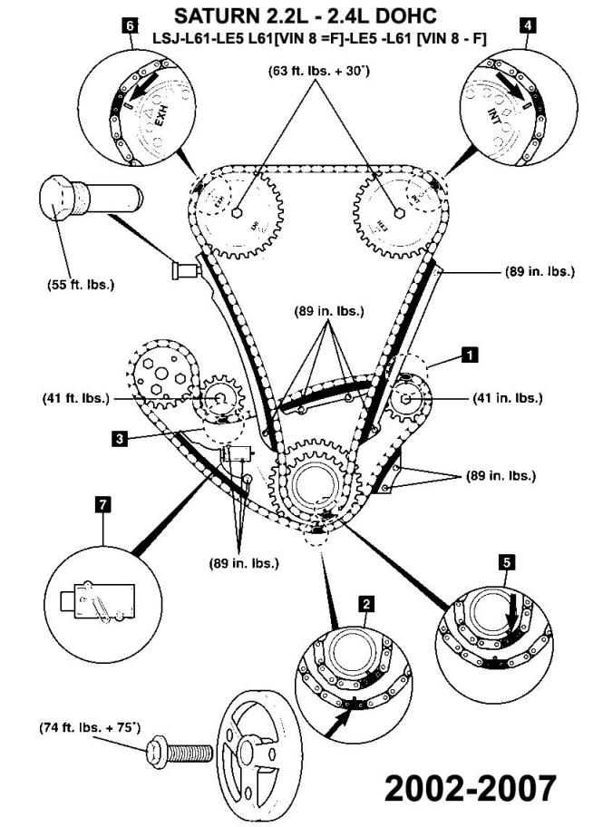

Si no coinciden, no debes tratar de arrancarlo. Te adjunto un diagrama; no se ve dificil la instalacion.
Se entiende, que la coincidencia de los puntos es en la instalacion. checa el diagrama
Los buzos son hidraulicos, si ya les llego aceite, se cargan solos [se usa aceite delgado -5W/30 o 10W/30]

si tuviste que ver algo con destapar el motor, a lo mejor el torqueado del cigueñal se te paso la mano
Gracias Alex, esquemas de cadena de distribucion Saturn, sirve para los modelos:
Ion 2.0L DOHC LSJ 2004/2007
Ion 2.2L DOHC L61 2003/2007
Ion 2.4L DOHC LE5 2007
L-series 2.2L DOHC L61 (vin 8=F) 2000/2005
Sky 2.4L DOHC LE5 2007
Vue 2.2L DOHC L61 (vin 8=F) 2002/2006
