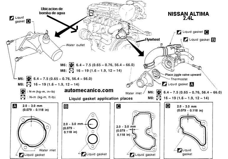

Tengo un nissan altima 93 GLE 2.4 de motor y pos el problema es q estabamos cambiando el termostato y al poner la tapa del termostato y apretar los tornillos se partio la base donde se pone la tapa del termostato porq ya estaba con moho y estaba muy fragil y pos queria saber si esa base es parte de la bomba de agua o si se consigue aparte o es pegada a otra pieza?

La bomba de agua esta en el otro extremo del motor; con relacion a la ubicacion del termostato.
Bueno: te paso un link:
http://www.automecanico.com/auto2013/altima1.html
y, una imagen; espero te sea util
