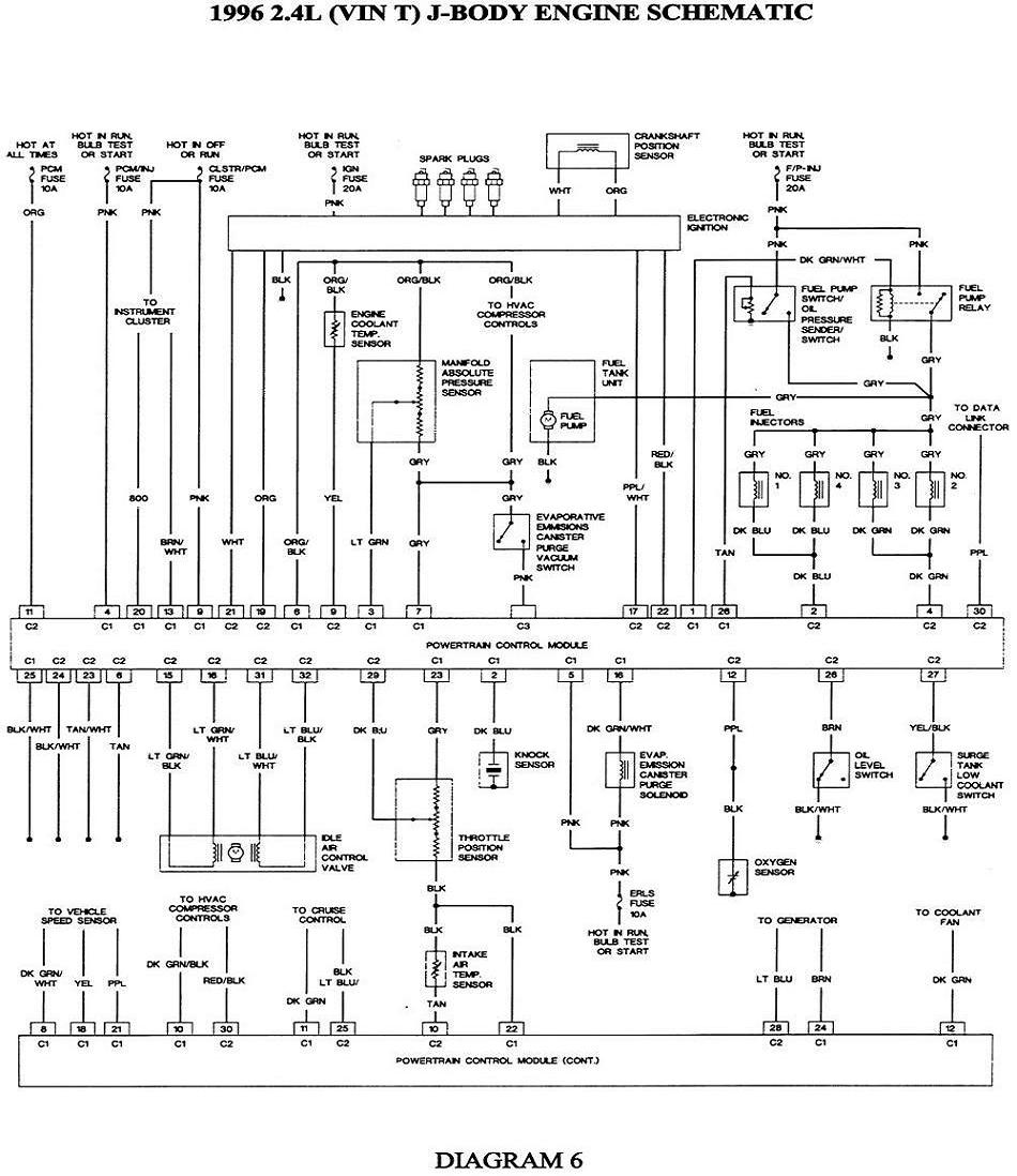

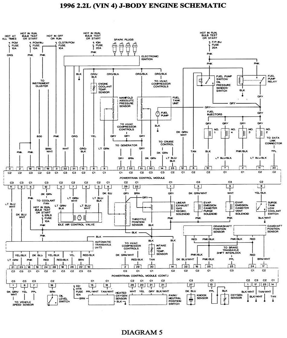

hola amigo no mencionas que tipo de motor trae este auto 2.2l o 2.4l aqui te dejo estos diagramas de los 2 y espero e identifiques y resuelvas tu problema !!!saludos!!!
