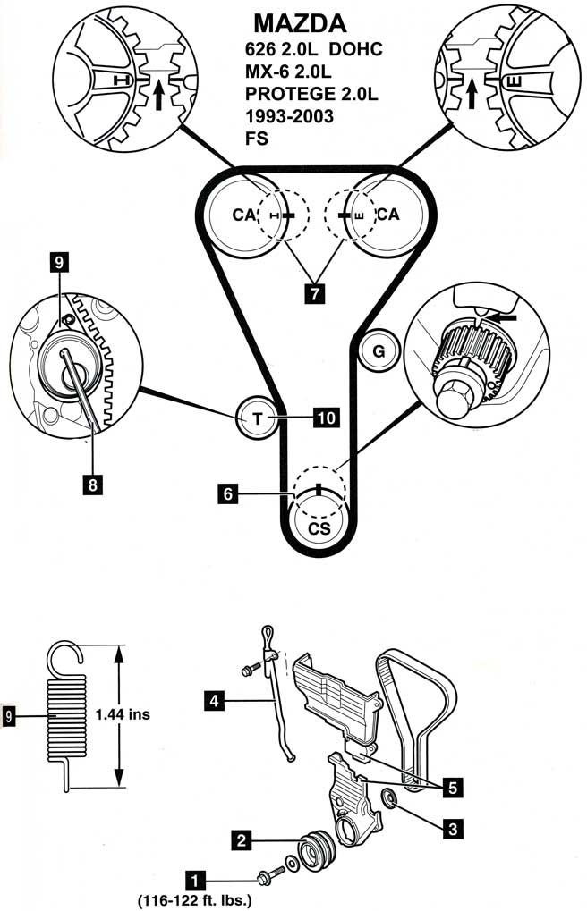

Problema Para Poner A Tiempo Un Mazda 626 Año 1998 Maquina 2.0
Los dos engranes dicen E-I E-I... EL PUNTO DE ARRIBA LO PUSE HACIA ARRIBA Y ME ASEGURE QUE EL PISTON NUMERO UNO ESTUBIESE ARRIBA.
SI MIRA EL ENGRANE DEL LADO IZQUIERDO DEBE DE INDICAR LA LETRA I COMO A LAS 3 PM SUPONIENDO QUE EL ENGRANE ES UN RELOJ
Y EL ENGRANE LADO DERECHO DEBE DE INDICAR LA LETRA E COMO A LAS 9:00PM SUPONIENDO QUE EL ENGRANE ES UN RELOJ
ASI LOS PUSISTE¡??
LAS MARCAS NO DEBEN DE INDICAR HACIA ARRIBA A LAS 12PM SUPONIENDO QUE LOS ENGRANES ES UN RELOJ
PRUEBA COMO TE DIGO
entonces el tiempo es correcto,, checa si le llega correinte a las bujillas cuando trates de encender el auto desconecta un cable de las bujillas a ver si hay chispa
Tiene corriente en las bujias , puse la I-E y la rueda de abajo con la flecha hacia arriba.. Sera que tengo que ponerle la correa del alternador?
el auto deberia de encender ,, los puntos deben de quedar exactamente, por que si se mueve 2 o 3 dientes del engrane queda fuera de tiempo

ok de nada aki andamos,, otra cosa que se me viene a la mente es que a lo mejor pusiste mal los cables de las bujillas,, pero bueno ojala y tu hermano encienda tu auto saludos y aki andamos
Saludos, amigo espero que estes bien. Ok el carro lo prendimos, y todo lo que estabamos haciendo para ponerlo en tiempo fue igual I-E.... Lo unico que no hize fue ponerle el damper de abajo en el cigueñal.
