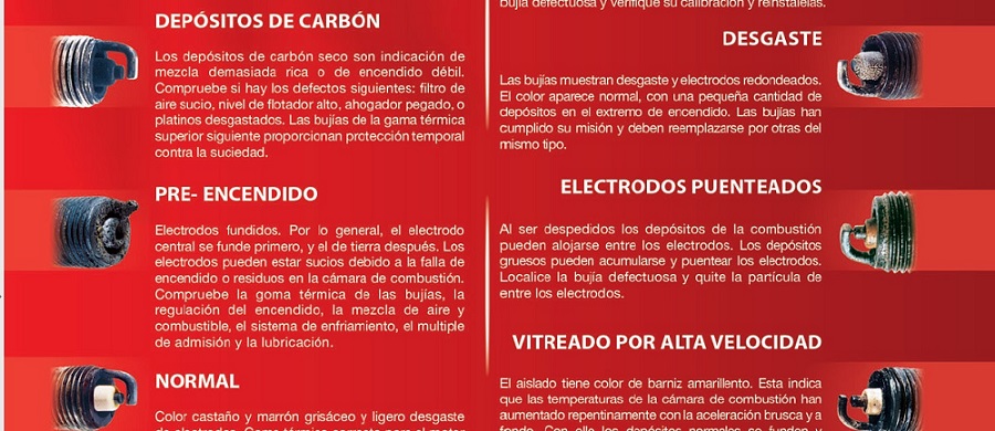

checa la informacion del catalago de bujias es falla de pre-encendido
