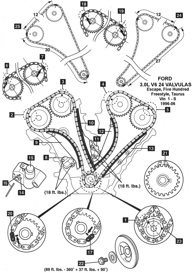

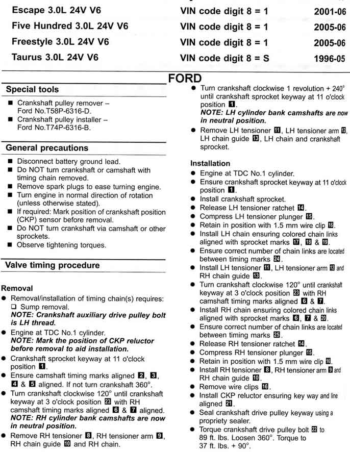

Que Tal Alguien Me Podria Decir La Posicion Del Reluctor Del Cigueñal De La ford Escape V6 3.0 Ya Que Se Reparo La Cabeza Del Lado Derecho Y La Distribucion Ya La Revise Y Esta Bien Armada Pero No Me Arranca Al Dar Marcha Se Escucha Como Si Estubiera Adelantada Y La Unica Duda Q Tengo Es Con Ese Recluctor Porq Qda De Dos Maneras.
la verdad nunca he destapado ese motor solo se me ocurre que pongas el 1 en pms y pongas la ranura mas amplia del reluctor actuando ya sobre el sensor
Que Tal Alguien Me Podria Decir La Posicion Del Reluctor Del Cigueñal De La Escape V6 3.0 Ya Que Se Reparo La Cabeza Del Lado Derecho Y La Distribucion Ya La Revise Y Esta Bien Armada Pero No Me Arranca Al Dar Marcha Se Escucha Como Si Estubiera Adelantada Y La Unica Duda Q Tengo Es Con Ese Recluctor Porq Qda De Dos Maneras.
Es algo dificil de entender y describirlo; mejor te envio el diagrama y las instrucciones.[ingles]

Hola buen dia, solo cambia de posicion el reluctor en el ciguenal, lo posicionaste para un motor 2.5 lts. Observa que tiene dos guias. una para 2.5 y otra para 3.0 ç
Diagrama de sincronizacion de motor sirve para los modelos Ford:
Escape 3.0L 24v v6 , vin cod 8=1 2001 al 2006
Five Hundred 3.0L 24v v6, vin cod 8=1 2005 al 2006
Freestyle 3.0L 24v v6, vin cod 8=1 2005 al 2006
Taurus 3.0L 24v v6, vin cod 8=S 1996 al 2005
