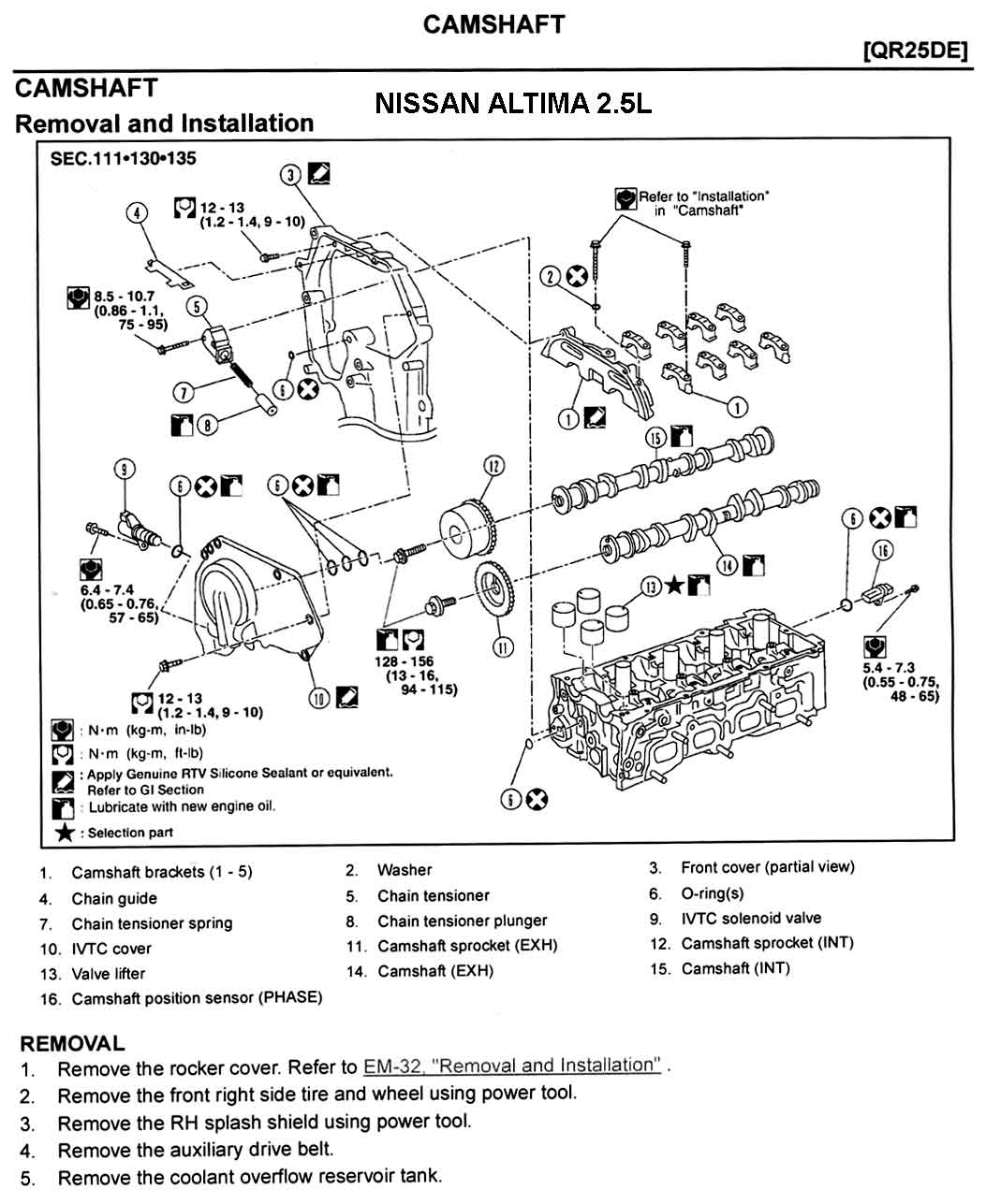

    113,5 KB · Visitas: 1.241

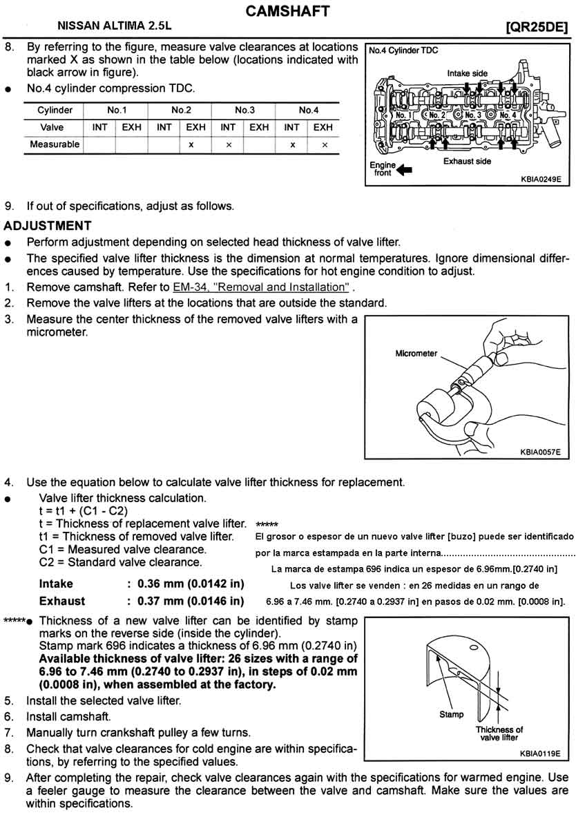

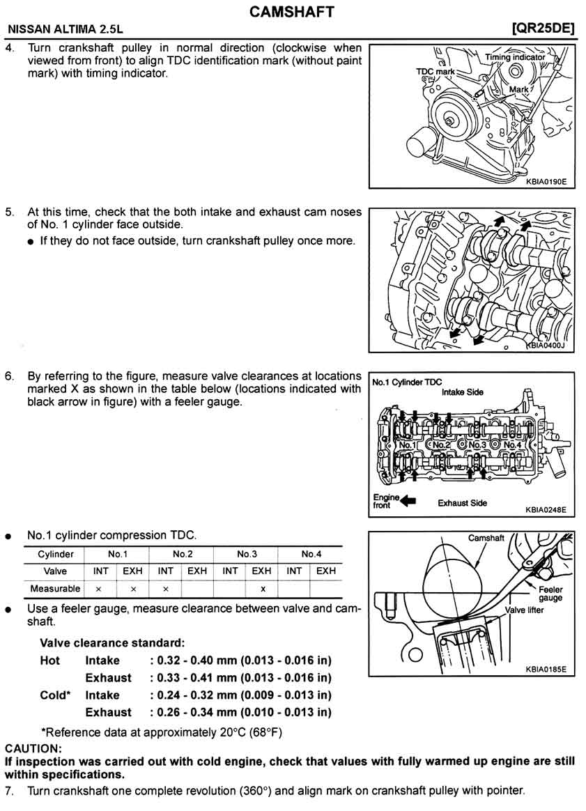

Bueno; empecemos por el principio:
Si repararon la cabeza; alli en la rectificadora le hacen un trabajo completo que incluye medicion de valvulas, asientos y tolerancia de valve lifter.
Ellos entregan la cabeza con los arboles de levas colocados, no apretados; debido a que para colocar la cadena se ocupa remover un arbol de levas.
Ok; en el momento de instalar la cadena se puede remover el arbol; pero con cuidado para no remover o descolocar, los valve lifter o botadores; si esto sucedio; entonces se danio el trabajo de la rectificadora.
Como solucionarlo?
Por lo regular; ese trabajo lo hacen en la rectificadora o taller especializado en cabezas.
Se debe medir o calibrar altura de valvulas y/o tolerancia de contacto valvula lifter/lobulo de arbol de levas.
Si no quieres quitar la cabeza; para que el trabajo se haga nuevamente; puedes llevar el vehiculo; hacer que midan los espacios o contacto valvula; como una calibracion normal; anotar los que estan fuera de tolerancia; quitar el arbol de levas; y reemplazar los botadores, siguiendo las especificaciones que te adjunto.
Con un poco de paciencia; es posible que encuentres que los botadores, solo estan descolocados; asi seran menos los botadores que te toque comprar.
Te adjunto las especificaciones; estan en ingles; pero con un traductor en linea no te sera dificil entenderlo.
Recuerda; no es un trabajo facil; ten en cuenta que debes remover la cadena de tiempo; y que la calibracion se hace siguiendo el orden de encendido; por ello te sugiero que lo haga una persona calificada
    115,7 KB · Visitas: 1.081
    101,5 KB · Visitas: 877

Gracias, por la informacion, Damian, ya medi el gap del buzos y los arboles, segun el rectificador que reparo la cabeza debe ser de .012" parejo, el lado de admision esta muy parejo a esta medida, pero el lado de escape andan todos en .025", pero los buzos estan muy caros, opinas que se requiere rectificar el asiento ?? y que pasaria si asi lo dejo ??
Re: Botadores De Altima 2002
Lo que mencionas; indica que no se hizo correctamente el trabajo de la cabeza.
En las rectificadoras cobran mas por ese tipo de cabezas; debido al trabajo adicional de la calibracion de valvulas.
Ok; si lo dejas asi; el motor pierde potencia; debido a que no abre correctamente las valvulas de escape.[adicionalmente al ruido]
Para cambiar los buzos , tienes que remover el arbol de levas.
Lo recomendable es que te pongas de acuerdo con la rectificadora para que te hagan el trabajo nuevamente dejando ajustado correctamente el gap de los buzos.
En ese caso el rectificador, medira la altura de la valvula, ajustandola en el asiento; y de esa manera no necesitaras comprar otros buzos.
Bueno eso preguntaselo al rectificador; no pretendo interferir en el trabajo de ellos.
Solo deseo que no sigas batallando, y gastando inutilmente.
Las medidas, estan en los esquemas que te envie.
