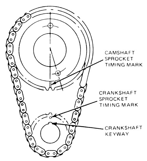

hola amigos espero me puedan ayudar necesito poner a tiempo mi auto que es un mustang 85 con motor 2.3, al igual si me pueden ayudar a darle ajuste al carburador ya que le acabo de poner el repuesto nuevo, bueno volviendo a la cadena de tiempo ya la tengo instalada pero tarda al encender no se si sea cuado puse la cadena que se aya brincado o que el carburador no este dando la inyeccion necesaria, tambien tenia otro problema con la bomba de gasolina le tuve que adaptar una electrica ya que la mecanica que traia se le repvento el diafragma.
hola amigo solo tengo este diagrama que es el de cadena espero y te ayude ..
    60,8 KB · Visitas: 556
