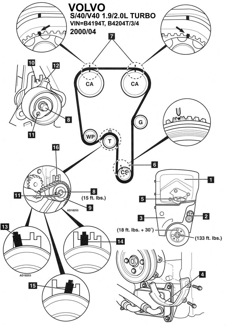

Alguien me puede ayudar como va el tiempo de un Volvo S40 2001, yo encontre el siguiente archivo que le dio Alex a shak00035
que es el siguiente_ pero el problema es que los ejes de levas se quitaron de las poleas y uno de ellos tiene tres tornillos con correderas en cada agujero y no tiene marca de como van, alguien me puede ayudar les agradeceria mucho.

El diagrama esta adjunto.
Imágenes Adjuntas esall1003.jpg (94,7 KB, 4 visitas)
tengo el mismo problema con un volvo s40, necesito el diagrama de la posision de los arboles de levas, para poner a tiempo el motor, si me pueden ayudar se los agradecere.
Los archivos estan adjunto.

ahi esta todo bien explicado,, que problema tienen ???
seria de buscar en que forma queda esa polea, por lo regular siempre quedan marcas de como estaba armado anteriormente, sino tienen marcas entonces tenes que ver, como quedan las levas para buscar como va el eje, por lo regular quedan uno hacia la izquierda, y el otro queda a la derecha.. saludos..
bueno chicos les comento que yo tambien tengo el mismo problema con los levas.
les comento que es muy cabronazo a primera vista el sistema pero no es tan dificil e visto y e indagado mucho al respecto.

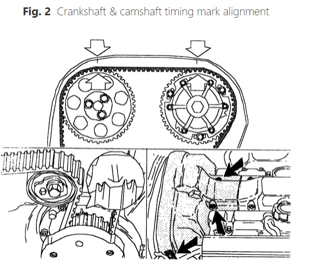

la polea del cigueñal tiene una marca y desde alli hay que guiarce si te guias por el pms te toparan las valvulas asique directamente desde la polea interior del cigueñal. una vez uvicado el punto del ciguenal solo tienes que poner el punto del leva asia arriva cohincidiendo con la tapa plastica q cubre los levas este es para el del lado izquierdo y para el del lado derecho fijate en la parte posterior que lleva una guia esa tiene que estar en linea horizontal quedando igual que la de la izquierda. una vez echo y armado todo gira el motor desde el cigueñal no le des con el motor de arranque hasta q estes seguro de que no te topen las valvulas giralo manualmente desde la polea. si le das 2 vueltas y no topan las valvulas prueba dandole la partida al coxe.... suerte y un saludo a todos espero que les sirva. yo no puedo acerlo en el coxe porque no puedo trabajar en la calle asi que tube q mandarlo al taller.

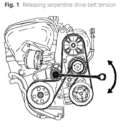

3.On all models, release the tension on the serpentine drive belt by turning the tensioner pulley clockwise, Fig. 1, then remove the drive belt.

14.Turn the crankshaft until the timing marks are aligned, Fig. 2. Turn the crankshaft further 1/4 turn clockwise, then turn crankshaft back 1/4 turn aligning the timing marks.

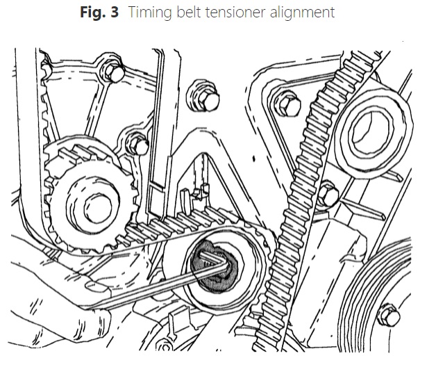

17.While holding the timing belt tensioner center bolt in place, use a 6 mm hex wrench to turn the eccentric clockwise until the wrench is at the 10 o'clock position.

26.Ensure the timing marks are aligned, Fig. 2.

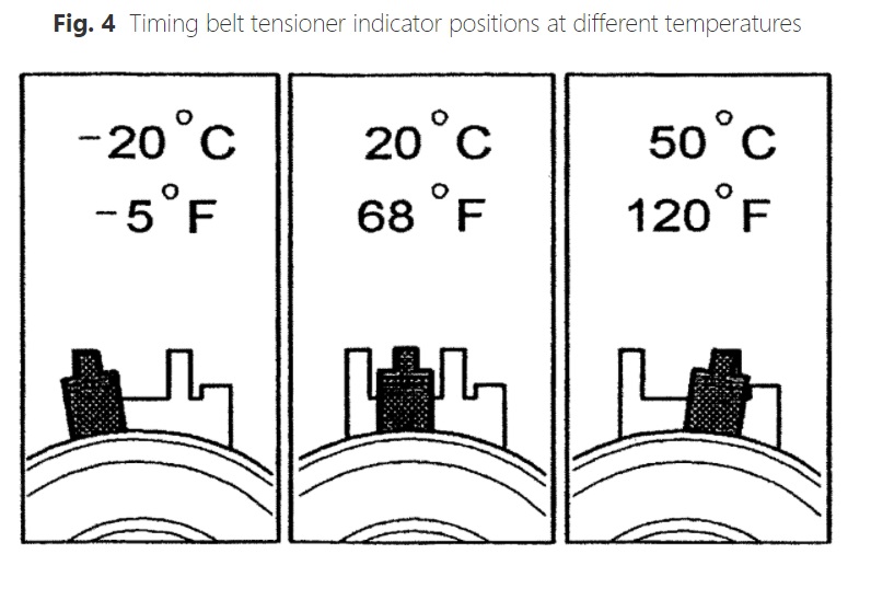

33.While holding the tensioner center bolt in position, move the eccentric counterclockwise until the indicator passes the marked position. Turn the eccentric back the other way until the indicator reaches the center of the window, Fig. 3. This adjustment is to be made with a cold engine. Suitable temperature is approximately 67°F. For warmer or cooler temperatures refer to Fig. 4,for proper placement of the indicator arm.
34.Holding the timing belt tensioner eccentric securely, then torque the center bolt to 15 ft. lbs. Ensure the tensioner indicator is still in the proper position. If not, the timing belt must be tensioned.
