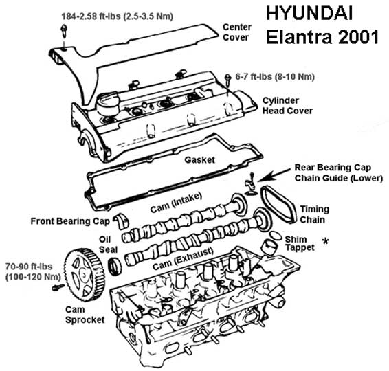

Antes de eso debes tener en cuenta lo siguiente:
Hay dos tipos de taquetes; alzavalvulas en esos motores te adjunto ambas figuras.
http://www.automecanico.com/auto2033/esalld440B.jpg
En este caso, se les conoce como como taquetes solidos, funcionamiento hidraulico; aunque no es recomendable intercambiarlos; si da opcion de comprimirlos, en la parte central interna; lo presionas, expulsa el aceite viejo y ya.
En el otro caso, Los taquetes son solidos, pero no tienen funcionamiento hidraulico, el acople es regulado por unos shims [fichas o monedas calibradas]; en este caso te recomiendo llevar la cabeza a un taller especializado [machine shop; rectificadora, torno].
En ese tipo de cabezas tienen que comprobar la tolerancia de las valvulas, y calibrar la altura de esos shims.
Si tu culata [cabeza] es de este tipo, y removiste esas shims; ya no te hagas mas problemas llevalo al taller, te sale mas barato.
    44,9 KB · Visitas: 1.579
