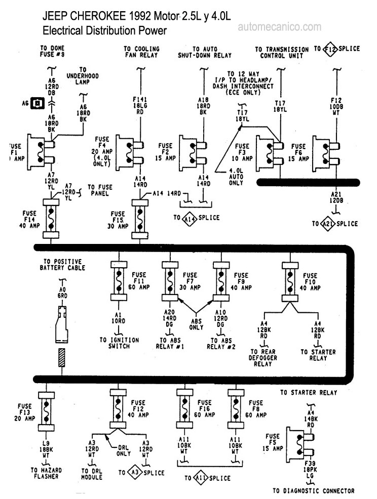

Amigos del foro buenos días mi problema es el siguiente tengo una Cherokee 92 que al prenderla cuando la aceleró quema el fusible de 60 amo del alternador el alternador está en perfectas condiciones según el técnico.ahora bien ,le coloque otra computadora asumiendo que la mía no regulaba y persiste el problema todas las pruebas en el ramal elctrico salen bien les agradezco en que me puedan orientar

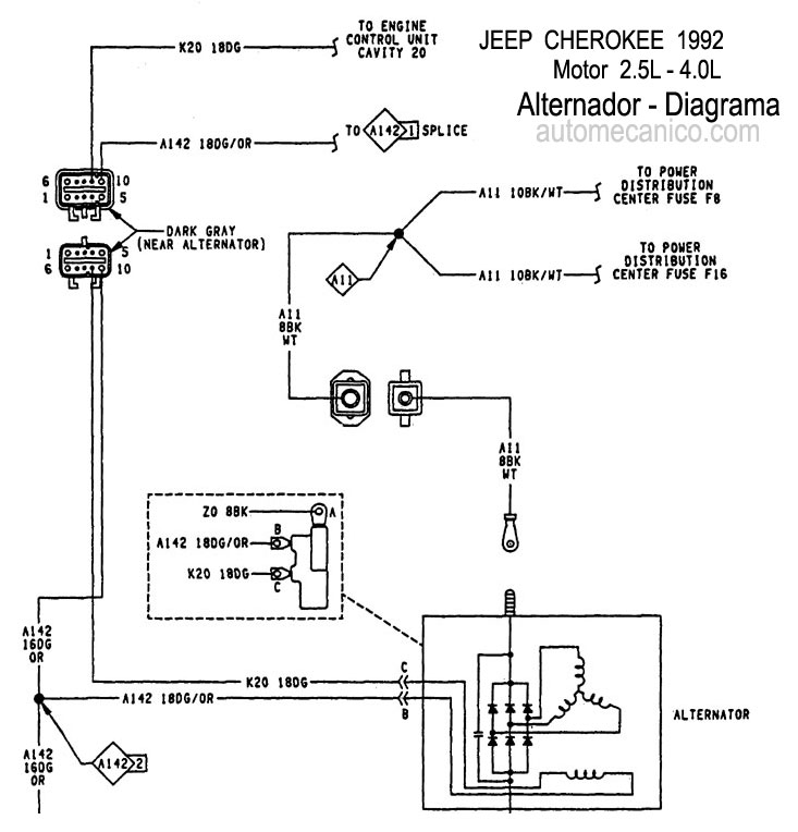

Si quema el fusible del alternador, es porque el alternador o el recorrido del alambre que lo conecta se cruza o induce a tierra. Te adjunto Diagramas.
