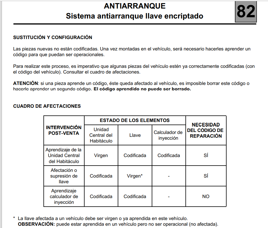

Hola, por lo que he leido esas camionetas tienen en su llave, computadora decodificadora y computadora principal grabado como un codigo de fabricacion que las une con el numero vin de la camioneta, entonces estos 3 componentes tendrian que reemplazarse juntos.
Hola, mira justo en este cuadro de cuando necesitas configurar ese codigo, estos 3 elementos deben estar sincronizados con un codigo de fabricacion
