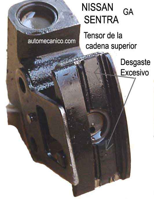

Revisa el componente indicado con el # 10 [tensor superior, es posible que tenga desgaste] observa el ejemplo de la figura adjunta.
ok amigo damia deja quito el tensor de arriba para ver que tanto desgaste tiene y de no tener desgaste sera el de abajo o que onda porque un mecanico me dijo que podria ser que tuviera desgaste el la bankada del cigueñal y me preocupo pero quiero descartar que sea desgaste en cigueñal porque cambiar el kit de tiempo y bomba si me lo abiento yo pero ya desarmar el motor completo si le pienso no me gasta nada de aseite y los cambios se los hago cada 3 0 4 meses tu que piensas........ gracias por las imagenes estan chidas
