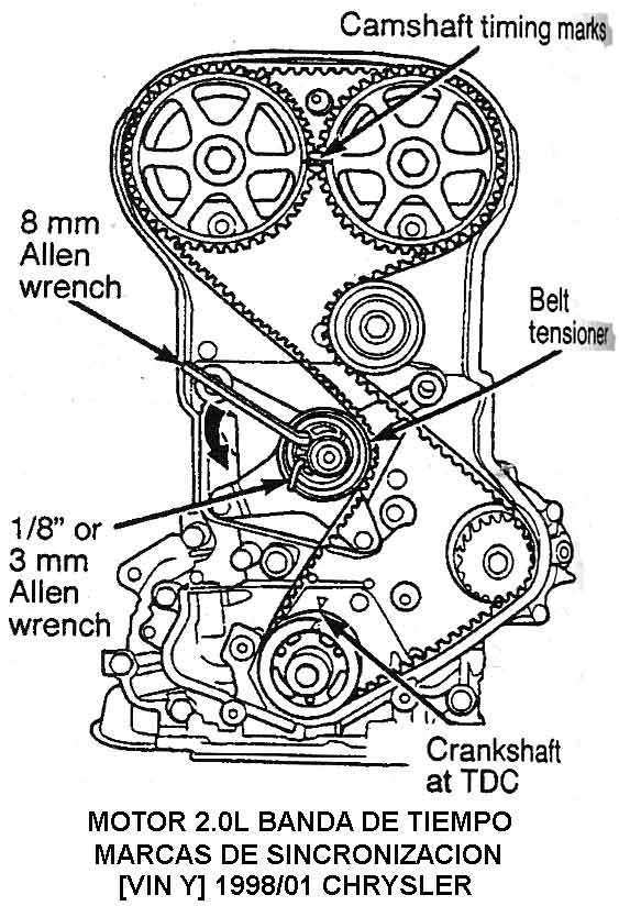

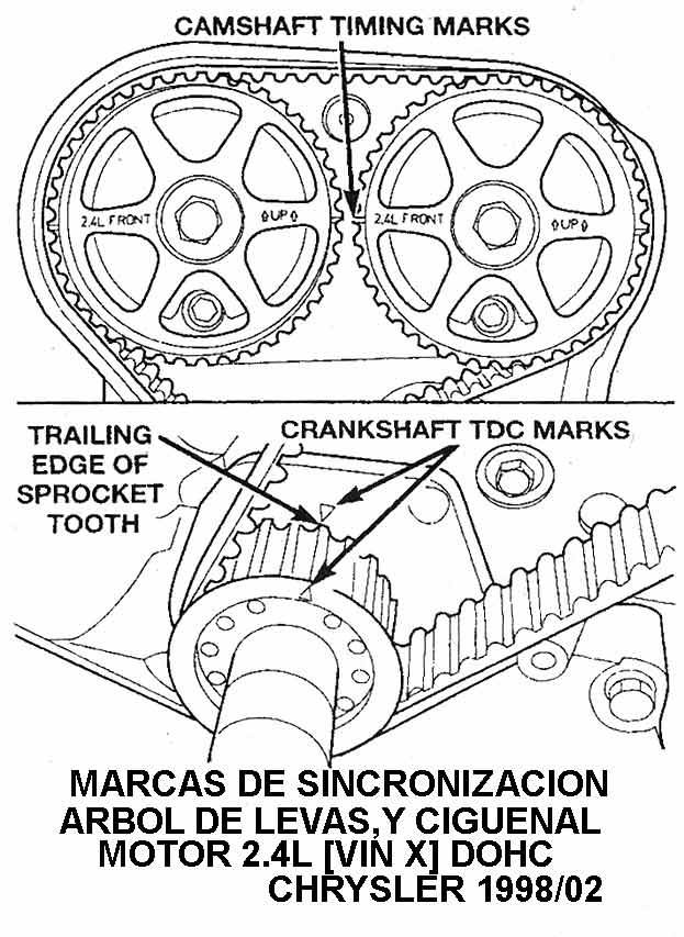

fijense ke tengo un problema con un neon 2.0 dohc le pusimos la cabeza y sincronizanos los arboles con las marcas encontradas y hace explociones y no arranca no me pueden decir la posicion de las levas ya que este carro tiene un año parado los cables de las bujias bienen numerados en la bobina
Ojala y encuentres alguna solucion yo tengo el mismo problema con un stratus 97 el mecanico no pudo arreglarlo mejor se lo quite pero ese era el detalle que hacia explocion ojala y nos ayuden!!!
las marcas van encontradas y el engrane del cigueñal tiene una marca y se alinea con la marca del monoblock
